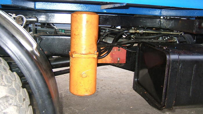

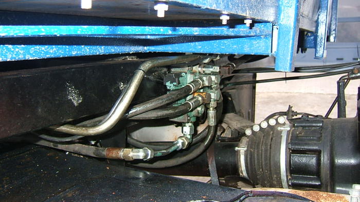

hätte bei interesse 2 komplette 24 V Elektropumpen mit Steuerventil zum heben und Senken incl. Tank ca. 5 Liter und einer Hubkraft von 2 Tonnen .
Das ganze ist ein bischen grösser als ein 5 Liter Bierfass so zum vergleich.
Zum heben vom Heck oder Frontkraftheber oder zum Abkippen reicht das locker aus.
Einfach Strom anschließen, eine Leitung zum Zylinder und fertig.
Bei interesse könnt ihr gerne Bilder von mir haben.
