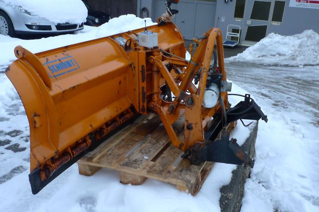

Soo, also ein Schneepflug muss her, an meinen alten 280GE dran ( Bj 1981 ). Was es so an Scheeplügen für "leichte LKW" in den USA gibt - halt ich für ne Krankheit ..
Stell mir so was wie im Bild vor .. der Schneepflug war an einem G dran. Blos aus ol' Germany importieren ist zu teuer und kompliziert - falls es für nen alten G überhaupt noch was gibt . Also will ich mir so ein Teil selber bauen.
Wie weit muss das Schild schwenkbar sein und wieviel breiter als die Spur vom Fahrzeug sollte es sein?
Räumen muss ich auf Schotterweg mit deutlichen Schlaglöchern und herausstehenden Felsbrocken

Vor 30 Jahren habe ich mir einen für Geländewagen selber gebaut, habe vorher Fa.Schmidt angerufen ich brauchte mal ein Angebot. Dann nochmal angerufen, Ersatztelliste schicken lassen dann anhand der Liste nachgebaut.
Dieser Pflug Sieht fast genau so aus wie Dein Bild. Ich habe noch einen in 2m Breite fast neu zu verkaufen. Ferner noch 6 x Federklappen leichte Ausführung, waren für Unimog zu leicht. Ohne Federklappen kannst du Vergessen, bei dem ersten Stein oder Kante sitzt du auf dem Lenkrad.

Ok, Problem is primär dass das Schild und nur das komplette Schild um eine tiefliegende Achse drehbar ist. Anders ausgedrückt, das Schild is EINE Federklappe. Führt dazu dass ich meine Nachbarn immer bergen muss ... immer dann wenn jemand sich eine dadurch Rampe gebaut hat und die Vorderachse vom F150 in der Luft hängt. Sperren hat man ja auch nicht )

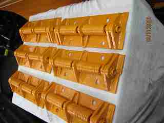

Federklappen habe ich, 6 Stück = 2,40m stehen zur Zeit bei ebay Kleinanzeigen drin, Stück 130€ alle 6 = 600€, Gewicht Stück ca. 6-8 kg.

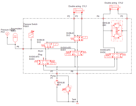

theilem hat geschrieben: Hydraulik wird doch auch gebraucht, habe damals ein Pumpe mit Elektromotor von einem Elektrostapler genommen, mein Wagen hatte 24 V,
ich habe eine per Keilriemen getriebene Hydraulikpumpe mit Magnetkupplung im Fahrzeug ... :-)
Hydraulik wird etwa so aussehen: ( Sorry hab keine DIN Schaltzeichen )

Die Drahtstärke ist mit Farbe gemessen ca. 9,5mm , schmalere Federklappen gibt es nicht, sie sind orginal von Schmidt Schneepflug.

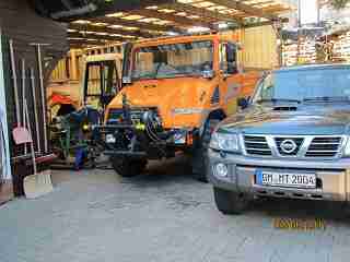

Kann unpassend sein, weiß ja nicht wie lange du drüben bist und wie alt du bist. Gibts denn wirklich keinen Uni in den Staaten . Aber wie du sagst, Schneepflüge können die nicht bauen. Alles Spielzeug.Hatte an meinem ersten 4x4 , 1979, einen Schneepflug angebaut , Eigenbau nach ??, war glaube ich Ami/ Holländer verkaufte es, nach 3 Jahren Neubau / Nachbau Schmidt Pflug, habe den dann wiederum 1999 ersetzt durch einen verbesserten Eigenbau Schneepflug. Den habe ich jetzt am Uni. dran nach Neuanfertigung und Verstärkung der Aufhängung.
