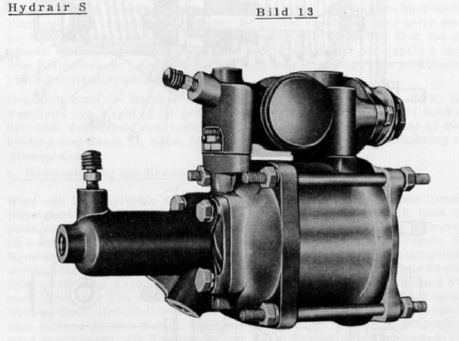

in meinem Unimog 404.013 ist ein Hydrair Bremskraftverstärker Typ 321 009 101 verbaut. Ich möchte diesen überholen lassen, da ich mit meinem Wissen/Fähigkeiten nicht mehr weiterkomme. Ich hatten den Bremskraftverstärker 2x auseinandergebaut, geputzt und gefettet und wieder zusammengefügt. Leider öffnet dieser druckluftunterstützte Bremskraftverstärker nicht immer vollständig, so dass die Bremsflüssigkeit von den Radbremszylindern nach dem Lösen der Bremse nicht vollständig über den Verstärker zum Hauptbremszylinder zurückfliesst.Wenn ich eine der beiden Entlüftungsschrauben am Bremskraftverstärker öffne, dann kommt mit etwas Druck Bremsflüsskeit heraus und die Bremsen sind wieder vollständig geöffnet bzw. die Radbremszylinder gehen wieder vollständig in die Ruheposition zurück.
Eine grobe Beschreibung dieses Bremskraftverstärkers gibt es in einer Hanomag Markant Handbuch. Als Ursache für nicht-öffnende Bremsen wir hier eine verstopfte Ausgleichsbohrung genannt. Diese habe ich gereinigt; offensichtlich erfolglos. Nun möcht ich den Bremskraftverstärker von einer Fachfirma/Spezialisten überholen lassen, der sich mit diesen Hydrair Verstärkern von Grau Bremse auskennt.

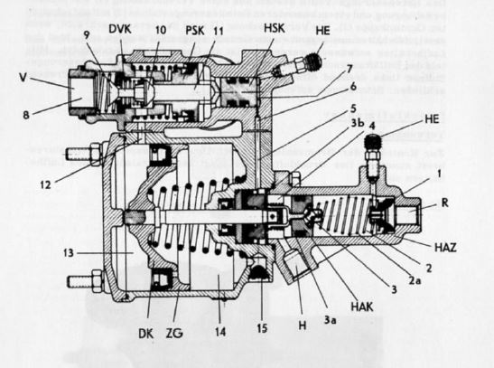

Ohne Luftdruck (Kessel entleert) ist das Problem der langsam oder gar nicht mehr öffnenden Bremsen vorhanden. Wird der Entlüfungsnippel am Bremskraftverstärker (oben = Zuleitung vom HBZ) geöffnet, wird der Druck abgebaut und die Bremsen öffen sich sofort (Vorderräder aufgebockt, 1 Helfer versucht das Vorderrad zu drehen, ist der Entlüftungsnippel geöffnet, drehen sich die Vorderräder, sofort und leicht, Bremse geöffnet). Dasselbe passiert auch beim Öffnen 2. Entlüfungsnippel am Zylinder des Bremskraftverstärkers (von der geht die Bremsflüssigkeit zu den RBZ, siehe Bild). Druck wird abgebaut, Bremsen lösen sich.

das dürfte ein entscheidender Hinweis sein. Über die Bohrung 6 wird der Steuerdruck vom Hauptbremszylinder auf das Steuerventil geleitet. Das Ventil beaufschlagt über 12 den Vorspannzylinder mit Druckluft.
Beim Lösen muss der Druck über 6 vom Steuerventil abgebaut werden, damit das Ventil 10 den Luftdruck ablassen kann.
Daher vermutlich der Hinweis auf eine verstopte Kanalbohrung.
Sowohl wenn der hydraulische Druck vom Hauptbremszylinder oder wegen Verstoßfung über die Steuerbohrungauf den HSK nicht vollständig abgebaut wird oder das Druckluftventil nicht vollständig entlüftet, bleibt ein Restdruck im Bremssystem.
Nicht zu erkennen ist die Entlüftung der Druckwaage DVK/HSK , vermutlich über das hohle Stößel 11 ins Freie, auch diese Entlüftung könnte verstopt sein.
