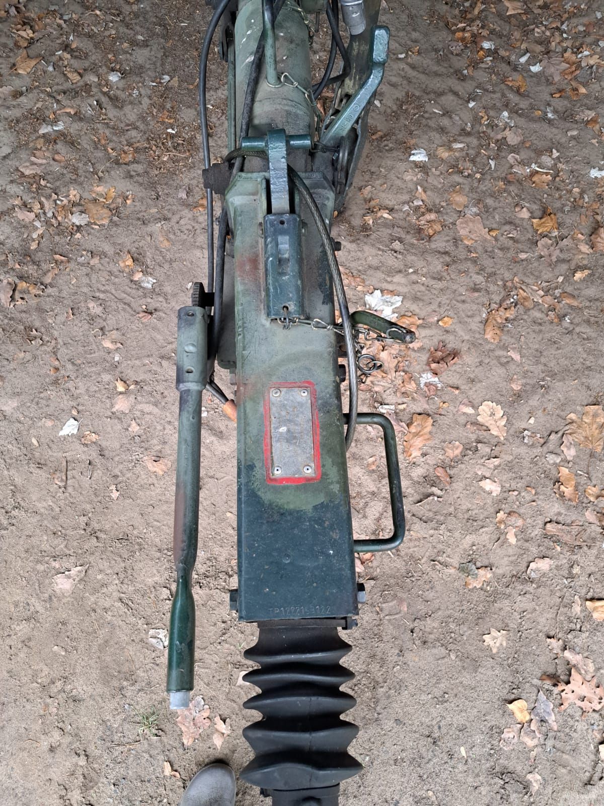

Ich versuche mal Bilder von dem guten anzuhängen.
Jetzt aber mal zu meinem Problem:
Mein Vater hat vor einigen Jahren einen Bundeswehranhänger gekauft. Einachser, Kässbohrer (glaube ich), mit zivilem Umbau und Zulassung natürlich.
Wir wollten damals unbedingt einen mit Auflaufbremse haben, da das Pressluftsystem nicht mehr das allerbeste ist. Zudem sind wir Freunde von was nicht dran ist kann nicht kaputt gehen. Wir haben uns also eingebildet die Auflaufbremse würde länger halten...
Überraschung- die Auflaufbremse ist "kaputt"
Die dämpft nicht mehr, also rammelt der Anhänger andauernd in die Kupplung, die Bremse greift sofort, der Anhänger knallt wieder aus der Bremse. Das alles im normalen Fahrbetrieb also auch wenn man nur mal ausm Gas geht oder die Gänge runterschaltet.

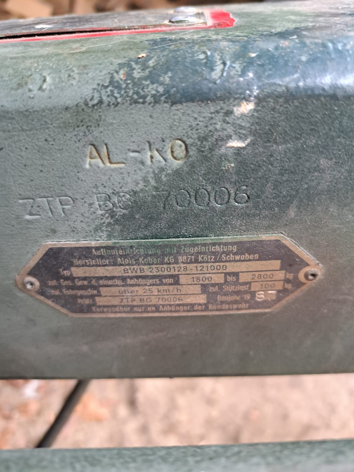

Ich bin also auf der Suche nach einem Ersatzteil für diese Auflaufbremse oder ein komplettes Austauschteil (oder wenigstens eine Zeichnung). Ich finde nichts Netz weder Teile dafür noch Leute die sowas revidieren, keine Zeichnung nichts.

Hallo Sebastian,
Ich habe mal bei AlKo angefragt, die verweisen aber lediglich an ihr Großhandelsnetz und die Vertriebspartner.
Von denen habe ich auch einige angeschrieben aber das waren alles Händler mit "normalem" Sortiment (Pherdeanhänger usw.).
Tante google hat mir bisher noch nicht großartig weitergeholfen...
Wir haben mal eine Art Wartungshandbuch gefunden aber das war nur sowas von wegen wie oft welcher Schmiernippel Fett kriegt.

#578517
Guten Morgen:

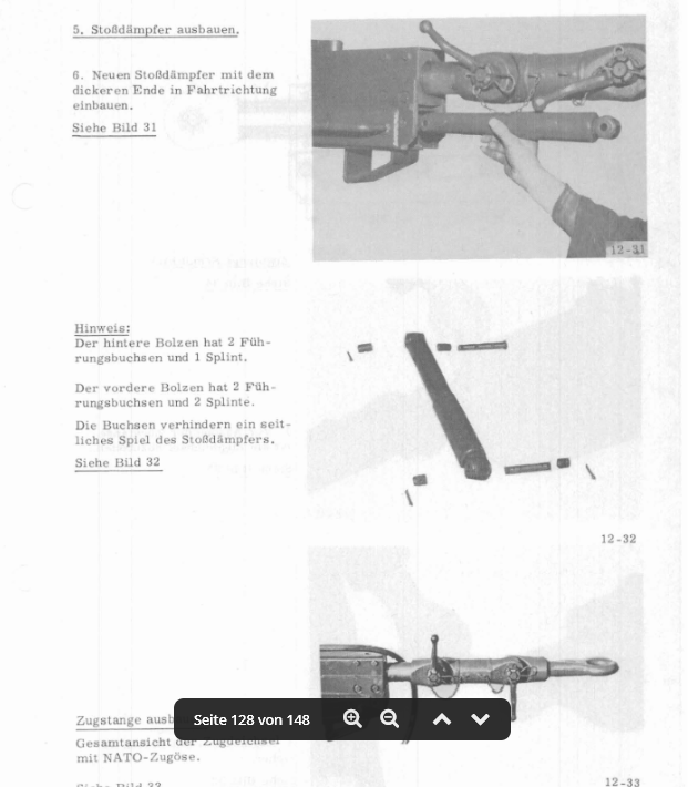

Im vorderen Bereich ist ein Stoßdämpfer verbaut, der beim Bremsen die Auflaufkräfte des Hängers abbremst. Einfach ausbauen und im Netz nach einem geeigneten Stoßdämpfer suchen. Habe ich bei meinem auch gemacht . Es war aber einer der ersten Generation.
