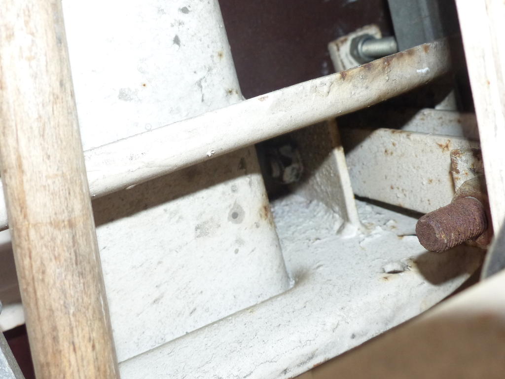

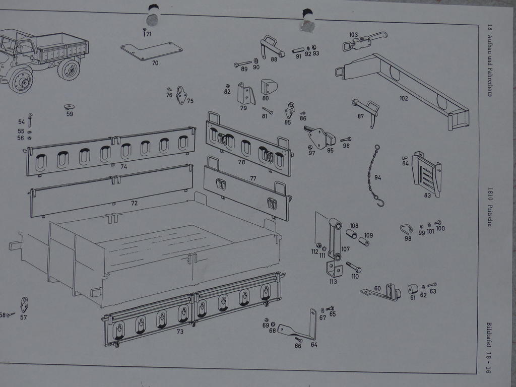

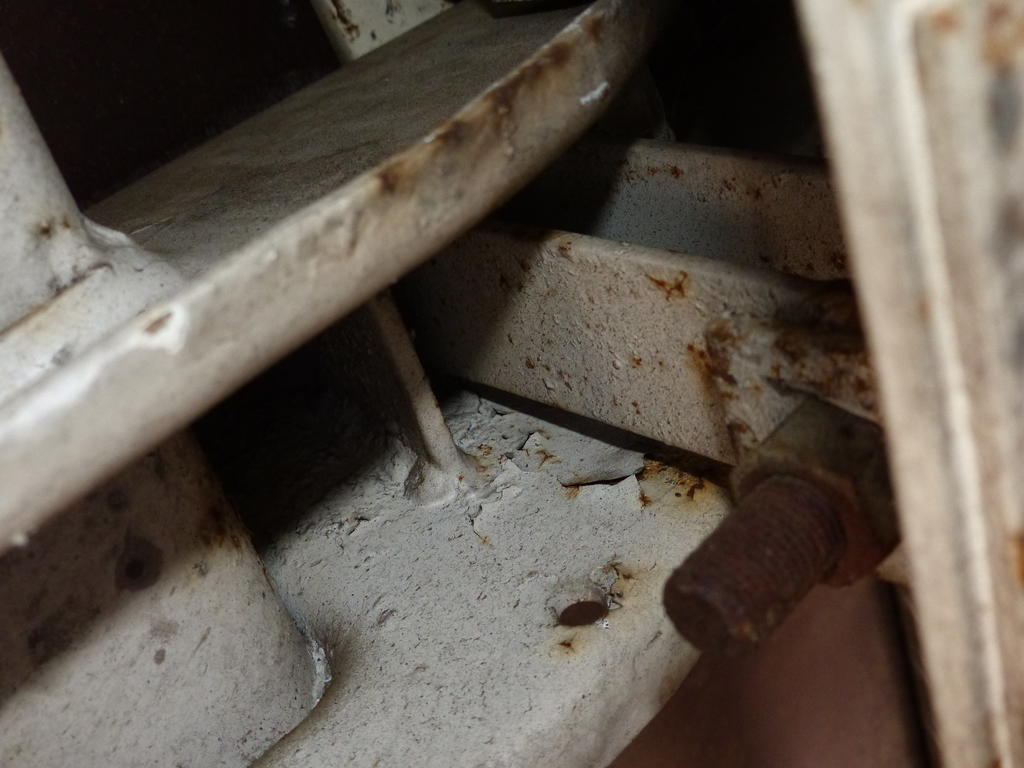

Es wird regelmäßig nach der Lagerung der Pritsche gefragt,
also nun:
Bild aus der E-Teile TDV,
Teil 107 zeigt die Lasche die den Rahmen
Links mit der Pritsche verbindet
Text zum Bild
Fixes Lager rechts, 3 mal vorhanden
Lager Links, beweglich, auch 3 mal vorhanden
dito
dito
Gut 404! Justus.
