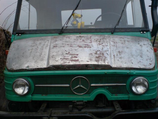

#273089
Nachtrag für mogger407
Bei deinem Foto sieht man schon, dass du den Lack entweder in mehreren Schichten zu schnell, oder aber viel zu dick aufgetragen hast.
Du erkennst das an der Oberfläche, die wie eine Apfelsine aussieht.
Richtig vorbereitet und lackiert, bekommt man auch mit KH Lack eine saubere glatte glänzende Oberfläche hin. (siehe Motorhaube)
Stefan
