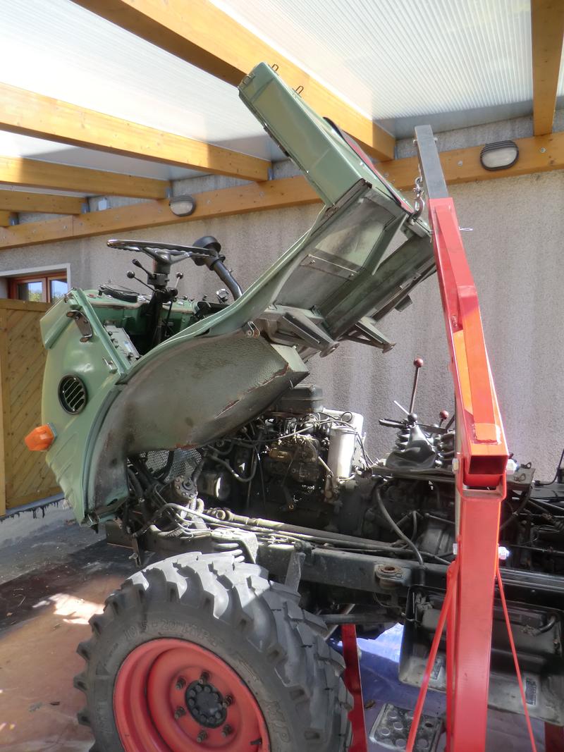

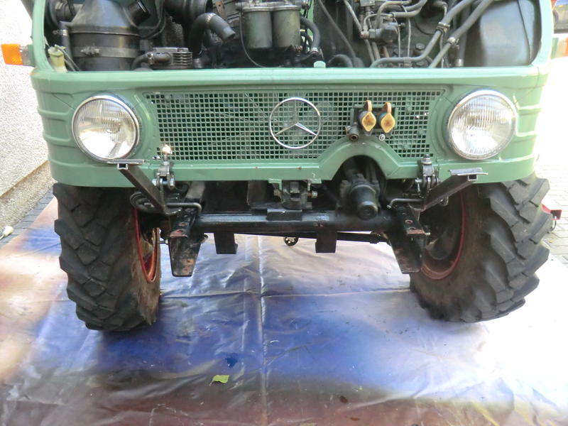

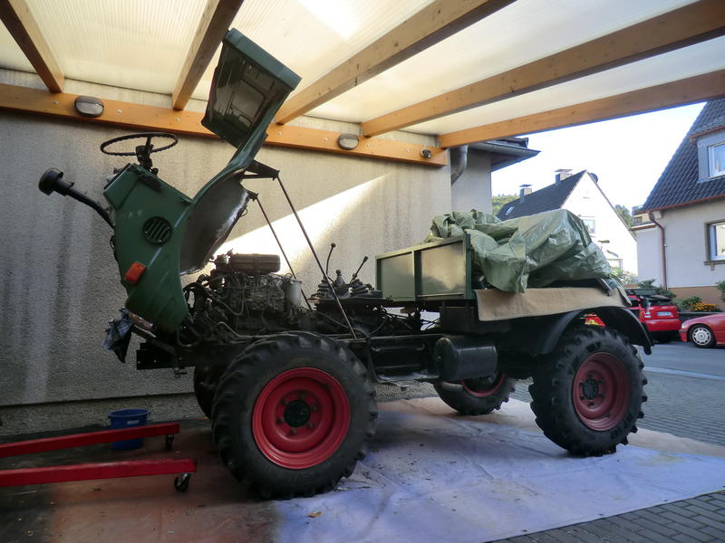

#405669
das Fahrerhaus habe ich nach der Methode der Oberbayrischen Unimogfreunde gekippt.
Auf dem Rahmen befinden sich die beiden Scharnierteile, mit 12er und 16er Schraube gesichert. Am Fahrerhaus passt ziemlich genau eine Dachlatte dazwischen. Unten an der Stelle wo das Scharnier gegen den Lack drückt habe ich selbstklebende Schaumstoffstreifen aufgeklebt.
Das Ganze ist mit 2 M6-Schrauben auf jeder Seite, am Grill befestigt. Als Abstützung habe ich eine 2-teilige bauen lassen in der sich momentan nur ein Querloch zur Sicherung mit Rohrsplint befindet.
Angehoben habe ich das FH ca. 1,30 m mit dem Motorkran und einer kurzen 1-to-Schlinge und dann von Hand bis zur Endstellung.
Die benötigte Mindesthöhe zum kippen des Ganzstahl-Fahrerhauses in der Halle bei den o. g. Reifen, beträgt 3,10 m.
Die Skizzen werden noch etwas bearbeitet dann stelle ich sie ein.
