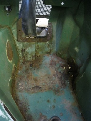

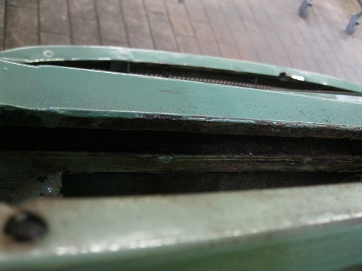

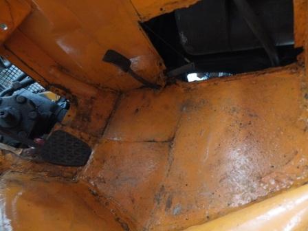

Hallo, am Wochende hab ich mir ein besseres FH angeschaft. Da dieses auch nicht ganz ohne Durchrostungen ist muß ich noch das ein oder andere Reparaturblech haben, insbesondere das des Fußraumes der Fahrerseite.
Hat jemand Erfahrungen mit den Rep.-Blechen der verschiedenen Hersteller, die auch auf den Forumsseiten verlinkt sind, in Sachen Qualität und Passgenauigkeit gemacht? Passen die Teile für die Bodengruppe auch vom 406 usw. auch in den 417er. Gehn die Bleche seitlich noch ein Stück hoch, so daß das Blech welches das Rohr für das Gaspedal umschließt mit ersetzt wird ?
So wie es aussieht werde ich das FH erst zum Entlacken und Entrosten nach Zweibrücken bringen. In einigen Hohlräumen scheint mir auch keine Grundierung auf dem Blech zu sein. Deswegen soll es nach den Karosseriearbeiten noch zum KTL, dann sollte ich mit Rost keine Probleme mehr haben.
Im Voraus schon danke für Eure Antworten.
Gruß Denis
Vorne
Vorne
Hinten
Hinten

der Fußboden auf der Fahrerseite ist beim 417 anders als beim 406. Der Innenkotflügel ist unten etwas eingezogen, damit der Fußraum im Bereich des Bogen breiter wird. Für die Türen bietet www.metallbau-feulner.de Reparatursätze passend zum 417 an. Der weggeknabberte Scheibenrahmen ist normal.

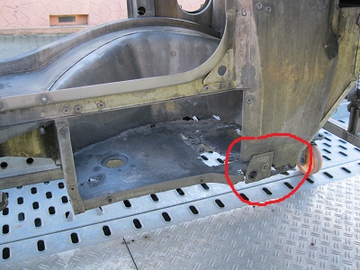

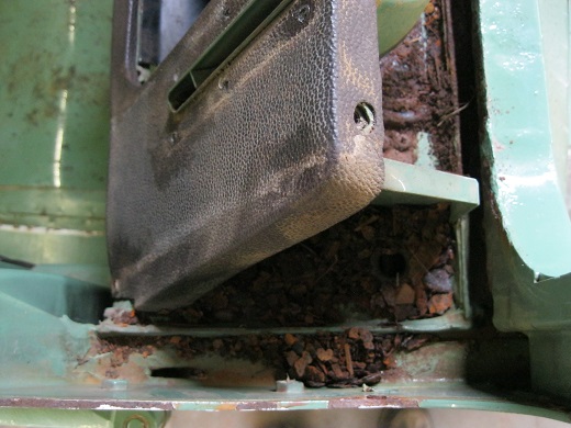

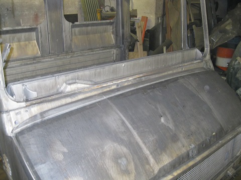

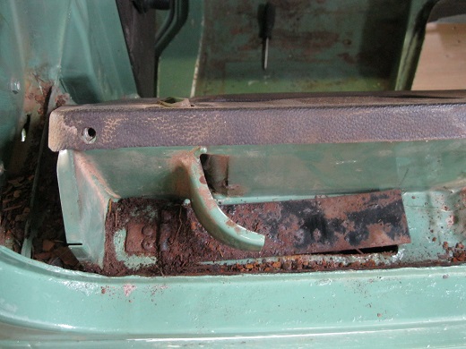

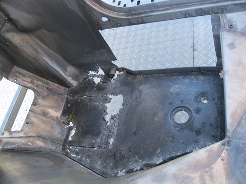

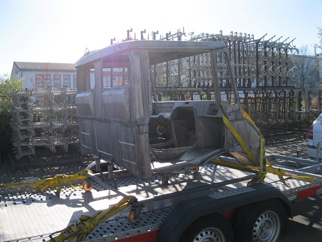

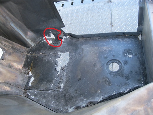

gestern hab ich das FH vom Entlacken und Entrosten aus ZW abgeholt. Es kam einiges zum Vorschein, was man vorher nicht so leicht gefunden hätte! Seht selbst:
Denis

Sollte noch jemand ein Rep.-Blech original für den 417er Fahrerfußraum haben, bitte bei mir melden. Die überall angebotenen Bleche für 403 und 406 sollen nicht genau passen!
