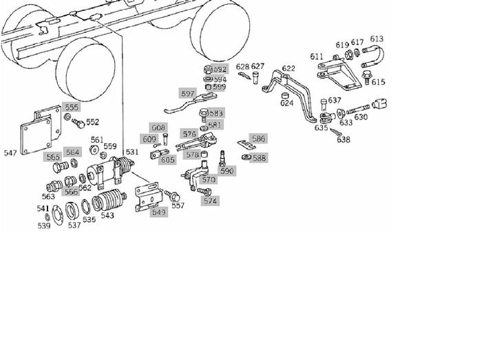

Hallo Ludwig
Federspeicher gab es für den 406 als SA. Der Rahmen ist bis auf wenige Details gleich. Dabei wird die Halter am Rahmen bzw Querrohr befestigt. Der Zylinder zieht dann statt dem Zwischenhebel der Handbremse die beiden Seile.
Da ist aber nichts mehr lieferbar.
Alternativ müsstest du die Sättel vom 435 Verwenden.
Inwieweit das mit den Unterlenkern kollidiert muss geprüft werden.
Alternativ kann man die Sättel wie beim 418 an der Vorderseite der Vorgelge anbauen. In jedem Falle müssen dann die Zylinderhalter irgenwo dran geschraubt werden, auch dabei ist Schlosserarbeit notwendig.
