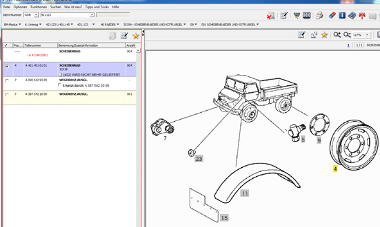

#372552
Hallo Sven,
im Nachgang zu meiner Antwort oben noch eine Tabelle mit Einpresstiefen. Die Druckqualität ist nicht sehr gut, aber ich hab es so als Fax bekommen. Welche Nummer für Dich gilt musst Du letztlich bei DB erfragen oder in der Ersatzteilliste unter Unimog-Club Gaggenau. Hierzu musst Du allerdings berechtigt sein.
Gruß Klaus
