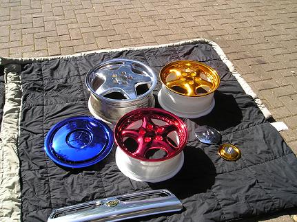

habe vor meine Felgen verchromen zu lassen, jetzt hat mich heute noch jemand gesagt, ich könnte sie auch Beschichten.
Ich bin Schlosser und mein Chef meinte, dass beim verchromen die Schweissnähte noch Arbeiten würden, dadurch entstehen kleine Risse und sie würden auch wieder anfangen zu rosten. Das gleiche habe ich doch beim Beschichten auch, oder?
Hat jemand Erfahrung damit und vielleicht ein paar Bilder, wie das dann aussehen würde?

hallo oliver,
wenn ich dich richtig verstehe meinst du chrom effekt beschichten?
also 1.: beim verchromen bekommst du eine gefügeveränderung im metall, deshalb durften früher keine rahmenteile am motorrad verchromt werden. darf man inzwischen allerdings. weiß jetzt auch nicht, ob da der tüv kulanter geworden ist, oder ob man das jetzt besser hin bekommt.
zu 2.: beschichten ist zu sagen, beschichten ist im großen und ganzen eine hervorragende methode, ausser bei chromeffekt, das hatte mal ein bekannter von mir, das blätterte nach einem monat ab. hat ihm aber der beschichter (kunststoffbeschichter) vorher schon gesagt.
es gibt jetzt eine neue methode, da wird eine spiegelfläche auflackiert, dann mit klarlack fixiert. da weiss ich aber noch nichts definitves zu sagen, kann dir aber bei bedarf eine tel. nummer geben von jemandem der das macht
hoffentlich konnte ich helfen
grüße
alex :)
