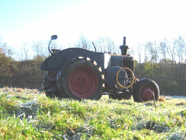

Moin zusammen.
Mir ist ein Lanz zugelaufen. :wink:
Kann mir jemand sagen um welchen Typ, bzw. Ausführung es sich handelt?
Ich danke schon jetzt für Eure Antworten
PS: Ich hab natürlich noch mehr Bilder :roll:

Salü Reiner.
Es könnte sich um einen HN3
mit der Modellnummer D 7506
handeln.
Im Verkauf's Jargon der HL ein Ackerluft-Bulldog.
Der Vergleich mit Deinen Bilder, mit denen im Typenkompass, dem Hubraum und den PS-Angaben lassen diesen Schluss zu.
Ohne Zweifel ist Dein Lanz in einem guten Zustand. 8) Du hast ihn sicherlich zum Schnäppchenpreis eines "Kleinwagens" erstanden.

Hallo Jungs,
kleine Korrektur: Wenn es sich um einen 20 PS Glühkopf handelt, dann ist es ein D 3506. (Der 7506 hatte 25 PS.)
Es gab diesen Typ in zwei Ausführungen, und zwar entweder mit 3-Gang-Getriebe (Ackerbulldog) oder mit 3-Gang-Getriebe + Vorgelege = 6 Gang (Ackerluftbulldog). Der Ackerluft war, wie der Name sagt, mit Luftbereifung ausgerüstet, um auch auf der Straße eingesetzt werden zu können.
Christophs (UuUnimog) Glühkopf ist übrigens ein polnischer Ursus.
In diesem Sinne: Heiz vor - dreh an !!
Gruß vom ehemaligen Lanzer (D3506 Allzweck)
Gerd

Hallo Reiner,
bei dem LANZ 3506 handelt es sich vermutlich um einen rückgebauten Holzgasbulldog. Aus Deinen Bildern sind lange Stehwände zu erkennen. Diese hatten nur Holzgastraktoren.
Als Besitzer von mehreren LANZ Bulldogs kann ich Dir nur empfehlen den Startvorgang von einem erfahrenen LANZ Fahrer zu erklären lassen. Sonst erleidest Du beim ersten Startvorgang Schiffbruch.
Wenn der Bulldog längere Zeit gestanden hat prüfe ob im Ölbehälter sich kein Kondenswasser angesammelt hat. Dann entferne unten am Kurbelgehäuse die Ölleitung und mache das Sieb der Ölrückholpumpe sauber. Dort sammelt sich nach langem Stillstand auch Kondenswasser, ferner unverbrannter Kraftstoff wenn die Saug- und Druckventile der Einspritzpumpe undicht sind. Wenn dies der Fall ist geht der Motor Dir mit der Drehzahl durch und das kann zu Pleuellagerschäden führen. Entferne vorn am Zylinderkopf den Sicherheitsstopfen und drehe den Motor bei entferntem Stopfen mehrmals durch. Entferne an der Düse die Einspritzleitung und prüfe ob die Einspritzpumpe fördert. Wenn Du diese Arbeiten alle gemacht hast kannst Du an den Startvorgang denken.

Hallo MOGler,
nachdem mein Name in diesem Beitrag schon 2? mal gefallen ist, muß ich wohl auch meinen Senf dazu geben.
Zur Identifizierung der Type kann ich nur soviel beitragen, daß es tatsächlich ein HN3 ist. Baujahr (Ende 1936) und Schleppernummer stimmen überein. Es scheint also wirklich ein gut erhaltenes Original-Schätzchen zu sein.
