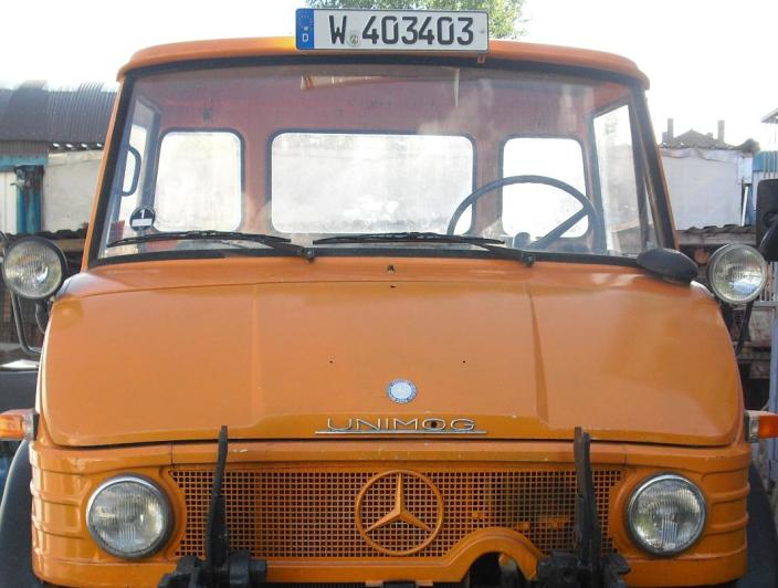

#304908
Hallo Bernhard,
was ist das denn für ein Kennzeichen? Nach dem "W"(uppertal) sechs schwarze Ziffern? Klär uns mal auf, hab zumindest ich noch nie so gesehen :?:
