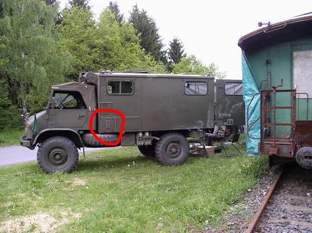

Ich ahbe mal was gelesen von zusatzbatterien für den FuKo, sagt mal, sind die "normalerweise" im koffer untergebracht, oder ausserhalb am rahmen befestigt?
#164322
Calibar hat geschrieben:....
Hallo Andy,
die Batterien befinden sich im Koffer in Fahrtrichtung links vorne unten
in einem Batteriekasten welcher im Innenraum des FuKo zu sehen ist.
Über eine Klappe mit Vierkantschloss ist das Ganze von Außen zugänglich.
Siehe angehängtes Bild ( geklaut von www.ig404.de ). :wink:
MfG
Hardy
