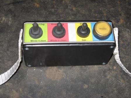

Hallo Leute,
Ich habe mir jetzt auch eine Funksteuerung gebaut! -echt super Sache!!!!
Die sache mit dem Dauerlösen hab ich im Moment noch über die Rastfunktion am Empfänger gelöst aber werde noch nach weiteren lösungen suchen.
Die Lösung mit Nicos Stromstoßschalter hört sich super an jedoch habe ich die Funktionsweise nicht so ganz verstanden (bin Baumensch und hab nen kurtzen in der Hose weshalb mein Elektroverständniss halt sehr lange dauert ;-))
Ich möchte mich bei Euch und besonders bei Mattes für die Anregungen und Unterstützung bedanken!!! (ich habs sogar als Nichtstromer hinbekommen!)
Anbei (wenns klappt) noch Bilder meiner Konstruktion.
Viele Grüße aus dem Saarland
Markus
