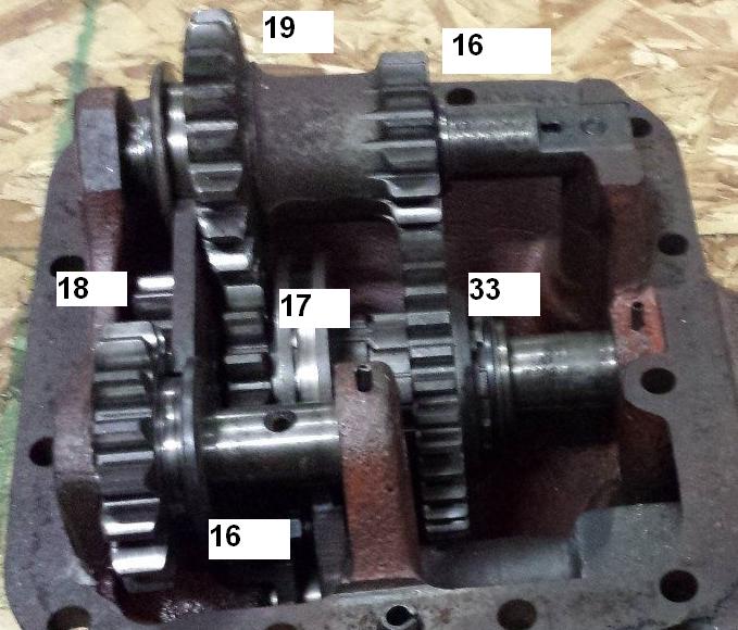

wenn
Christoph, demnach müsstest Du Deinen Simulator noch einmal anpassen.
dann brauche ich die Zähnezahlen,
sonst kein angepasster Simulator. :wink:

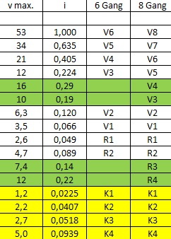

Hallo Markus,
klasse, vielen Dank!
Die Mühe hat sich gelohnt. Das Getriebe ist nun bezüglich seiner Fahrgeschwindigkeiten komplett durchgerechnet. Die errechneten Werte stimmen auch mit den Herstellerangaben überein.
Übersetzungen komplett.jpg (42.34 KiB) 694 mal betrachtet
:shock: gut, dann wissen wir jetzt, dass was man eigentlich bereits seit 50Jahren weiß auch richtig ist.
Naja, eigentlich hatten wir dass aber schon vor 12 Jahren hier abgehandelt. Ist aber immer gut, wenn man die Erkenntnisse nochmals bestätigt.
