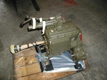

Ich würde meinem Mog ( 411-120 Bj 1965) gerne für die Zukunft ein neues Getriebe spendieren. Der 5´te Gang hört sich wie beim Bus an und die Zähne haben auch schon einwenig gelitten.
Ich kann ein Getriebe laut der unteren Beschreibung kaufen.
Getriebe aus Bundeswehrbestanden. Passend für Unimog 404 aber auch für 411/401/2010.
Generalüberholt!
Mercedes nr: A404 260 07 01
NSN: 2520-12-122-5982
Der Verkäufer sagt die Anschlusswelle für den Zapfwellenabgang ist im Getriebe drin( Was ich auf jeden fall prüfen würde )
Passt das Getriebe auf meinen Mog ?? Optisch würde ich ja sagen
Zapfwellenanschluss Schaltplatte und Kriechganggetriebe würde ich von meinem nehmen!
Weiß Jemand ob das alles Passt???
Das erste Bilde aus meinem Mog. Kann aber noch Foto´s im ausgebauten Zustand einstellen.
Danke im vorraus

Moin Jürgen,
das Getriebe passt so, diese besagte Welle Nebenabtrieb ist immer eingebaut, da sie Bestandteil des 1./2. Ganges sowie Rückwärtsgangs ist.
Was ich Dir aber bei dieser Aktion auf jeden Fall raten würde ist, die Wedis der Abgangswellen zu erneuern. Die Instandsetzung dieser Getriebe hat zuletzt wohl Mitte´/Ende 80ziger Jahre stattgefunden, somit haben die Gummiringe über 20 Jahre auf dem Buckel, ohne eine einzige Bewegung gemacht zu haben. Eine Ölleckage an diesen Stellen festzustellen kurz nach dem Einbau wird Dich mit Sicherheit nicht freuen. Diese Arbeit ist in jeweils einer guten Stunde Arbeit durchgeführt und der Wedi kostet ca. 30 Euro. Allerdings ist für diese Arbeit ein Sonderwerkzeug unabdingbar, egal ob nun original oder selbstgebaut.......
Viel Erfolg und Gruß aus Hamburg
Thomas
