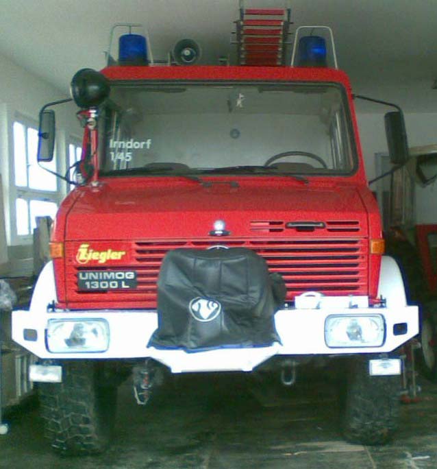

Hallo liebe Unimog- und Feuerwehrfreunde!
Mein Unimog 1300L LF16-TS ist jetzt dreißig Jahre alt. Er ist auf mich als Privatperson als Feuerwehrfahrzeug mit der entsprechenden Schlüsselnummer und div. Auflagen eingetragen. Das war schon nicht einfach, aber ist so.
Die H-Gutachter haben leider immer eine eigene Meinung zur Zulassung und nicht nur zur Technik.
Daher habe ich z. B. die Aussage, dass H-Kennzeichen für Feuerwehrfahrzeuge eigentlich nicht möglich sind, auf keinen Falls für Privatpersonen, eine Umschlüsselung wäre notwendig.
Wer hat hier Erfahrung bzw. kennt sich aus?
Es eilt nicht, warte mal bis der Schnee hier weg ist.
Danke für eine Diskussion.
Ronald
