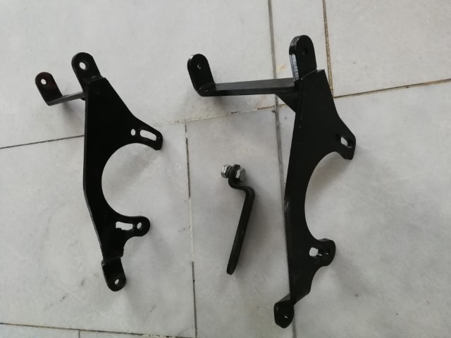

Für meinen Unimog 411 besitze ich eine funktionierende Lenkhilfe.
Allerdings keine Halterung für die Hydraulikpumpe. :roll:
Also werde ich versuchen mir diese nachbauen zu lassen.
Da eine Serie billiger wird, wenn sich viele beteiligen, hier meine Frage:
Wer sucht ebenfalls eine Halterung der Hydraulikpumpe für eine originale Mercedes Lenkhilfe.
Ich weiß heute noch nicht, was das Teil letztendlich kosten wird. In dieser Anzeige muss ich einen Wert in der Rubrik "Preis in €" eingeben. Soweit bin ich aber noch nicht! Ich möchte aktuell nur wissen, ob es Eurerseits Interesse gibt.
Ich habe kein Interesse den großen Reibach auf diesem Weg zu machen, sondern, wenn das Ganze läuft, dann hätte ich gerne meine Einlage wieder. Nicht mehr und nicht weniger.
Meldet Euch einfach, wenn Ihr Interesse habt. Alles andere wird sich dann in Zukunft ergeben.
Grüße Dirk
PS: Habe mal ein Bild angehängt, auf dem die Halterung zu sehen ist.
Im Vordergrund liegt die Pumpe mit der Halterung.

Hallo Dirk,
mit "Halter" meinst du wohl diesen hier.
Ich stelle fest, dass das Interesse an einer Nachfertigung genauso groß ist wie vor fast 20 Jahren. Ich habe damals einen für mich gemacht. War ein großer Aufwand mit Muster suchen, abzeichnen, die Kontur bemaßen und DxF Files machen, die passen. Immer wieder Papierausdrucke und mit dem Pausmuster des Originals vergleichen.
Torsten kann sich sicher noch erinnern, wie wir das Teil damals in Wermelskirchen ausgebaut haben.
Markus
#545395
falls du eine Lenkhilfe vom 421 an den 411 adaptieren willst und dir deshalb der Halter fehlt, hier der Hinweis, dass beim 421 die Pumpe entgegengesetzt zum 411 dreht. Nur die Pumpen aus dem 411 und 406 haben die gleiche Drehrichtung.
Anbei ein Bild vom Original und der Nachfertigung.
Markus

Hallo Dirk,
eine originale Halterung (ohne die Spannstrebe) kannst Du von mir für 120 € frei Haus (BRD) bekommen.
