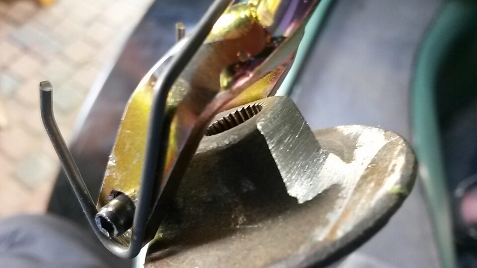

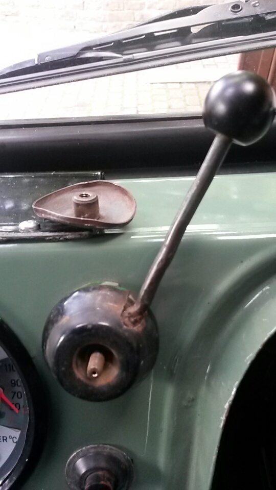

mein Handgashebel im 416 war vom Vorbesitzer völlig verbastelt. Ich hatte ihn daher vor längerer Zeit mal zerlegt und auf den Sollzustand gebracht. Die angehängten Fotos hatte ich seinerzeit davon gemacht, kann mich aber nicht mehr an die Einzelheiten erinnern. Vielleicht helfen sie ja.
#558082
Fotos Teil 2
#558083
Fotos Teil 3
#558084
Fotos Teil 4
