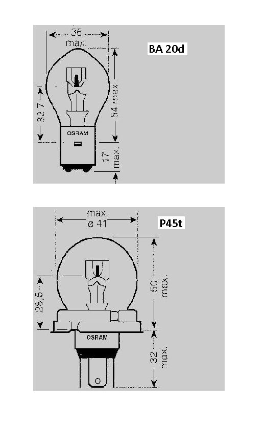

die Umrüstung des Lampensockels im Scheinwerfer scheitert an den Aussparungen im Lampenreflektor.
Die Umrüstung von herkömmlicher Glühwendel auf Halogen bei gleichem Sockel geht mechanisch einwandfrei.
Auch elektrisch gibt es keine Probleme. Einfach die "modernere" Lampe einsetzen und fertig.
Allerdings darf man jetzt keine Wunder erwarten.
Der Reflektor ist für "normales" Licht optimiert und die Leistung der H4 Birne kommt nicht an die übliche Leistung von "echten" H$ birnen heran. Die Lichtausbeute am Mog wird sichtbar besser ist aber nicht mit einem halbwegs modernen PKW zu vergleichen.
Zulassungsmäßig bewegt man sich zumindest in einem Graubereich. (E-Nummer ? )

Die H4 mit Bilux Sockel (P45t) fahre ich schon viele Jahre, das Licht ist für den Mog (53kmh/max) vollkommen ausreichend.
Bin nun gespannt, wie gut sich die Halos mit der Ba 20d Fassung machen, und, ob sie überhaupt hinein passen. :?
