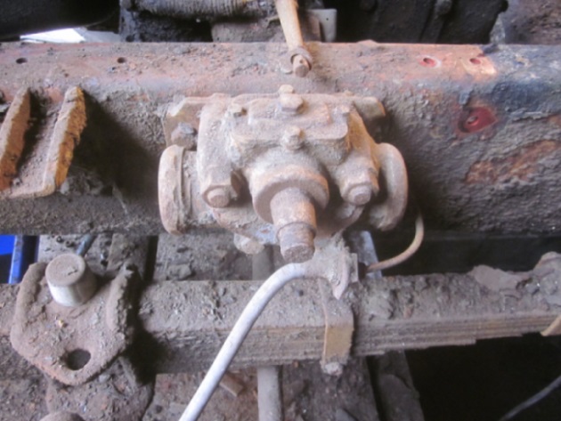

Hallo Gemeinde,
ich bin neu hier, aber habe es mehr mit Mercedes Bussen der 50/60er Jahre. Ich hoffe aber hier kompetente Hilfe zu finden:
Zur Zeit restauriere ich einen Mercedes o3500 Bj. 54.
auf beigefügtem Foto seht Ihr einen Hebelstoßdämper, der wegen des niedrigeren Bus-chassis verbaut ist. Wie ich herausfinden konnte, waren bei den Unimogtypen 401/411? ebenfalls solche Stoßdämpfer verbaut. Ob es die gleichen sind, weiß ich nicht. Leider fehlen mir auf beiden Seiten die Gestänge. Der Bus wurde wohl längere Zeit ohne Stoßdämpfer gefahren.
Nun meine Fragen: passt da was vom Unimog? der horizontale Hebel dürfte ca 19cm lang sein (Augenmitte zu Augenmitte) und sitzt auf einem konischen Vielzahn, welcher leider ziemlich viel Karies hat. Der senkrechte Hebel dürfte als Gabel ausgebildet sein, und unten und oben irgendwie in Gummibuchsen geführt sein.
Wo kann ich Hebelstoßdämper überholen lassen, habe irgendwo was von Feuerland-werkstätten gelesen?
Wäre ausgesprochen dankbar für Hilfe aller Art.
Vielen Dank vorab für Eure Hilfe,
Gruß, Uwe
IMG_3327 (1).jpg (97.18 KiB) 4019 mal betrachtet

vom kleinen Unimog wird dort nichts passen, und du würdest wahrscheinlich auch niemanden finden der seine Hebelstoßdämpfer hergibt.

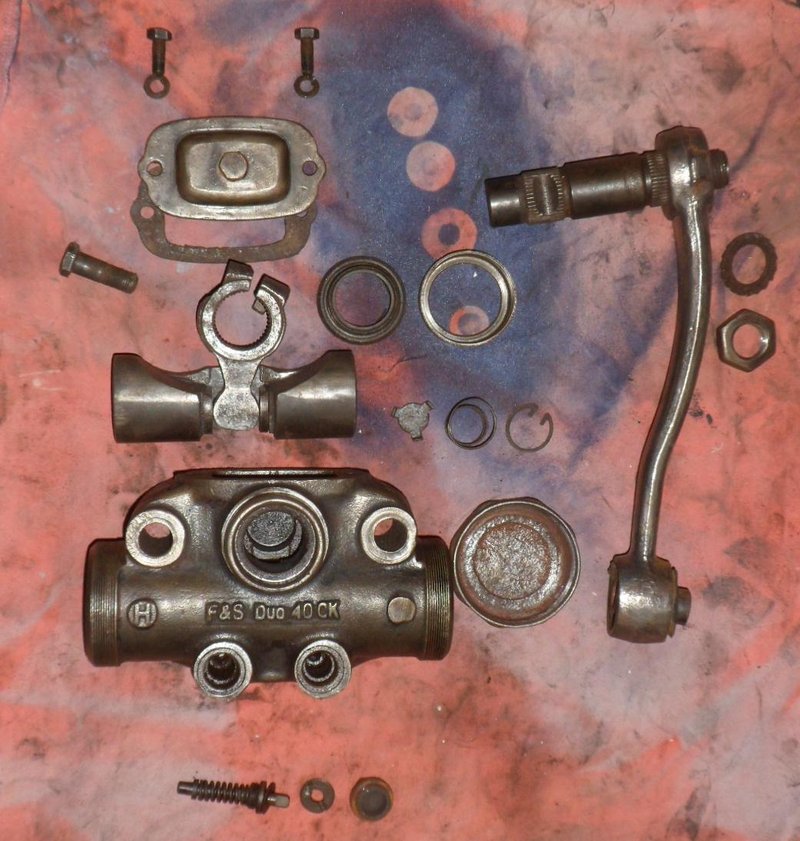

Moin Uwe,
tatsächlich sehen die Dämpfer wie die vom Mog aus:
(Bilder mit der rechten Maustaste anklicken, dann die Option: "Grafik anzeigen" wählen.)
Hier ein Bild des Innenlebens.
Der waagerechte Hebel ist gut zu erkennen. Länge: müsste ich nachmessen
Der Senkrechte: "Oben" eine Gabel und "Unten" in Gummi gelagert! :spitze

Hallo Unimogler,
besten Dank für die schnellen Antworten. Irgendwie scheint man ja immer ein kleines Stück voran zu kommen.
@Jochen: danke für die Adressen, bin mir nicht sicher, ob JFW auch Dämpfer überholt, werde aber dort anfragen, habe mit dem Laden gute Erfahrungen gemacht. Brauche auch im Übrigen bloß die Hebel.
@Reiner: danke für die Fotos, da hat man ja mal ne Vorstellung, wie das ganze ausschaut, ohne dass man laienhaft zerlegen muss! Die Dinger scheinen doch restaurierbar zu sein.
Bei mir steht aber F&S Duo 48CK drauf, dürfte also ne Nummer größer sein!?
@Arne: Danke für das Angebot bzgl. der Hanomag Hebel. Ich hab mal gemessen: Der Vielzahn hat am dickeren Ende ca. 30 mm, und am dünneren Ende ca. 28 mm Dicke und ist auf ca. 23 mm breite gezahnt. Die dazugehörigen Hebel müssten ja dann so ca. 28/26 mm Innendurchmesser haben. Länge des horizontalen Hebels wie gesagt ca 19 cm. Länge der Gabel über alles dürften so um die 24 cm sein.

#445081
Hallo Uwe,
Diese Fichtel&Sachs Stoßdämpfer gab es in unterschiedliche Größen und mit unterswchiedlichen Kolbendurchmessern. Beim Unimog sind Hebelstossdämpfer vom Typ F&S Duo Lock 40 verbaut. Du findest diese Typenbezeichnung im Guß des Gehäuses. Details zu den Typen findest Du auch auf der Homepage der Feuerland Werkstätten.
Feuerland überholt diese Stoßdämpfer auch, ist aber angeblich nicht ganz billig. Du kannst dort einen Kostenvoranschlag einholen.
Zu den Hebeln: Je nach Fahrzeug wurden unterschiedliche Hebel verbaut. D.h auch wenn Du bei deinem Bus die gleichen Stoßdämpfer wie im Unimog hast, so heißt das noch lange nicht, dass auch die Hebel aus dem Unimog in Deinen Bus passen. Ich habe bei mir ein paar Stoßdämpfer aus einem Hanomag liegen (wahrscheinlich aus einem frühen AL 28), die sind die Hebel viel stärker gekröpft als im Unimog. Hast Du in Deinem Bus noch einen Hebel zum Vergleich oder fehlen alle? Meine Hanomag-Hebel kannst Du gerne haben, falls die bei Dir passen.
Letztes Jahr wahr ich auf einem Markt in Geiselwind (Unterfranken). Da hatte die örtliche Feuerwehr auch so einen alten Mercedes Bus in unrestauriertem Zustand mit Hebelstoßdämpfern ausgestellt. Der Verein wollte den Bus auch wieder herrichten. Du bist nicht zufälligerweise aus Geiselwind, oder? Wenn nicht, dann kannst Du ja vielleicht mit der Geiselwinder Feuerwehr Kontakt aufnehmen Zwecks Informationsaustausch.
