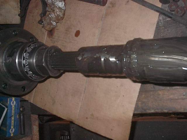

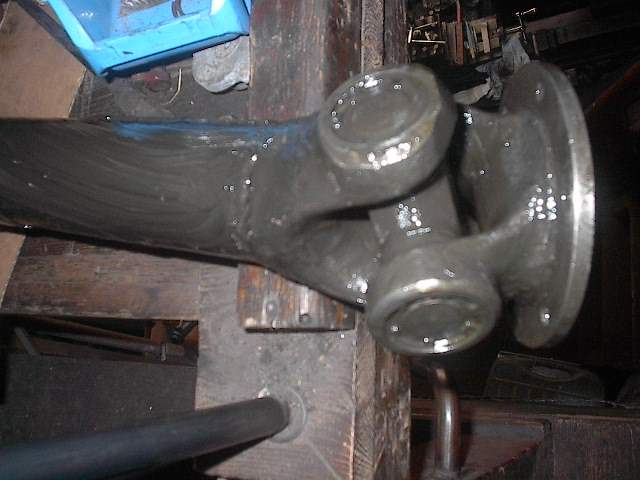

Es ist tatsächlich das Kreuzgelenk der hinteren Antriebswelle gebrochen. Habe also die HA ausgebaut, Welle (und Teile vom Kreuzgelenk aus dem Achsrohr gezogen (ging ziehmlich schwer) und die Welle zur Reperatur in einen Fachbetrieb für Gelenkwellenbau gegeben. Da kam aber heute folgende Meldung:
Man kann den Flansch zum Getriebe nicht mehr beschaffen und deshalb diese Reparatur nicht ausführen. Außerdem ist die Verzahnung am anderen Wellenende(zum Aufstecken auf den Triebling in der Hinterache) stark ausgeschlagen. D.h. die Welle ist ein Totalschaden.
Zusätzlich ist die Welle außen stark angerostet. Die vom Gelenkwellenbau sind der Meinung, das Wasser über eine defekte Achsrohrmanschette eingetreten ist. Das könnte auch der Grund für die ausgeschlagene Verzahnung sein.
Und was nun? Ich wäre für weitere Tips echt dankbar!

wenn die Gelenkwelle an beiden Enden, also auch am Schiebestück, defekt ist, wird auch das Innenteil vom Schiebstück verschlissen sein.
Du solltest dir eine Ersatzachse von 411119-120 besorgen. Das dürfte billiger werden als die Reparatur der Einzelteile.

Hallo, Teile vom 404 oder vom 411 alte Achse passen da nicht, da das eine andere Verzahnung hat.
Ich habe auf einem Schraubertreff gehört, dass die Schiebestückseite weicher sein soll als das Differentialteil, daher könnte evtl. schon nur der Tausch des Wellenteils ausreichen. ( Das kann man aber ungesehen nur als Hinweis geben, besser wären in jedem Fall zueinander passende Teile).
Diese Welle sollte man aber beim besseren Gebrauchtunimoghändler erstehen können. Ich würde dort aber mit dem Musterteil vorsprechen.
Im Zweifelsfall melden, ich habe evtl. Ersatzteilquellen.
Stefan Fuchs München

vielen Dank für Dein freundliches Angebot, mir bei der Ersatzteilsuche behilflich zu sein. Würde ich gerne annehmen. Kannst Du den Kontakt herstellen?
Der Hinweis, dass das Innenteil härter als das Schiebeteil ist, habe ich auch von der Gelenkwellenfirma erhalten.
Ich habe auch den Beitrag von Jochen zum Thema Kreuzgelenkschmierung über das Getriebeöl gelesen. Als ich die Schubkugel vom Getriebe abgeflanscht habe, war alles total trocken und sogar mit Rostansatz. Wie könnte man die Schmierung wieder aktivieren? Kann man den Schmierkanal im Getriebe irgendwie reinigen/ durchstoßen/ freiblasen? Oder solte man die Ersatzwelle mit einem neuen dauergeschmiereten Kreuzgelenk bestücken lassen?

Bei dem 411 neue Achse ist was mit Feinverzahnung verbaut.
Wie schaut denn das Profil aus, sind die Zinnen noch gleichmässig und vergleichbar den Nuten in der Grösse, also Hebungen und Senkungen gleich stark, oder sind die Erhebungen wesentlich dünner ( Verschleiss ) oben sollten es etwa 3 mm sein.
Mein Fundus beinhaltet das leider nur noch von einer Vorderachse, aber mit guter Verzahnung, Anfrage bei einem Bekannten ist gestellt, da bekomme ich diese woche bescheid.
Stefan
