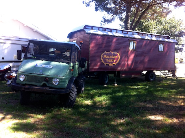

...und zum Schluß noch ein Foto vom Unimog mit unserem Theaterwagen hier in Andernos-les-Bains:
