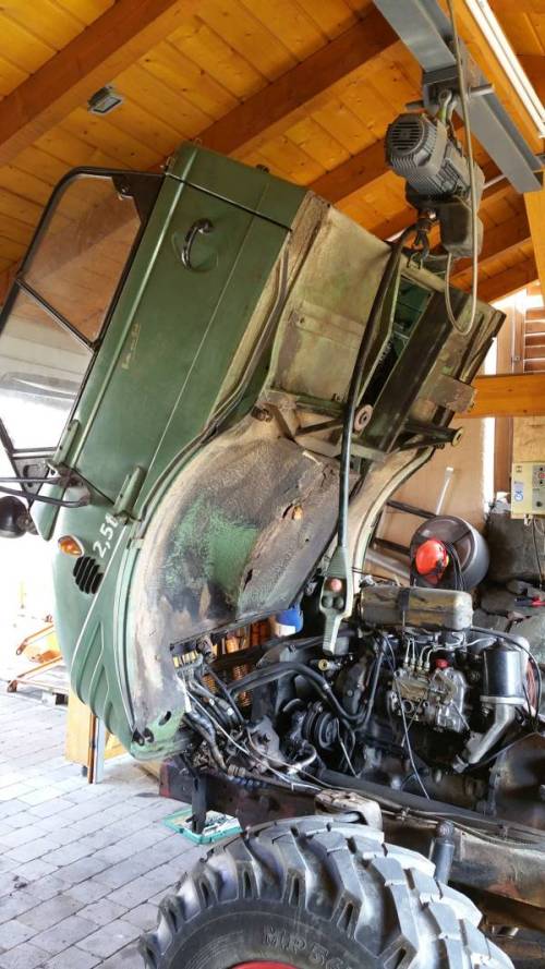

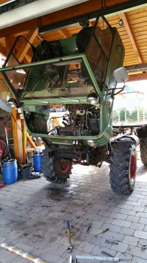

Da hier das Thema kippen gerade groß in Mode ist, bei mir war es heute am 421 auch so weit.
Hätte ich schonmal viel früher machen sollen, der Aufwand ist wirklich nicht groß und man kommt super an alles dran.
Höchster Punkt stellt die Oberkante der Rückwand der Kabine mit 2,75m bei 12.5-18 Bereifung.
Meinen Kühler hab ich mir vorne beim Anheben der Kabine wohl auch versaut, da muß man etwas drauf achten dass die Kabine vorne beim anheben nicht zu weit nach hinten kommt oder oben die Stange vom Kühler los machen dass der etwas nach hinten klappt

Hallo Heiko,
na, das nenne ich ne ordentliche Unimog-Werkstatt! Sogar mit Hallenkran :-)
Da geht das Kippen von ganz alleine... (Neid)
Wenn ich da an meine gemietet Hütte denke. Da hatte ich beim ersten Heben richtig Schiss, dass mir das Dach runter kommt. Deswegen mit langen Baustützen alles abgefangen und dann beim Getriebe ausbauen Zickzackkurs laufen. Aber es geht auch mit weniger professionellem Equipment.
