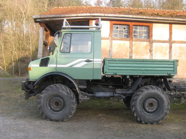

Ich besitze einen Unimog 1000 der Baureihe 424.
Mein Mog ist sehr hoch, das heist er ist ca. 15-20 cm höher als
vergleichbare Fahrzeuge.
Sind im Unimog andere Federn eingebaut oder kann es an den Stoßdämpfern liegen.
Bereifung 14,5-20
Wer kann mir in diesem Fall helfen!!!
Jörg Döring
Unimog 1000 25.03.JPG (67.65 KiB) 2829 mal betrachtet
#350969
Andere Soßdämpfer tun doch nix zur Höhe..
Was an dem Auto geändert wurde, kannst am besten du selbst feststellen. Via Internet ist das sehr schwer. Vorallem ohne Detailfotos.
Er ist wirklich markant Höher, wenn das 14,5 sind. Fotos von den Federn und Federauflagen sind da besser.
Miss halt einmal die Federn ab.

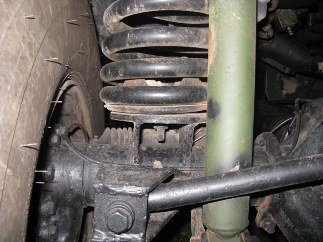

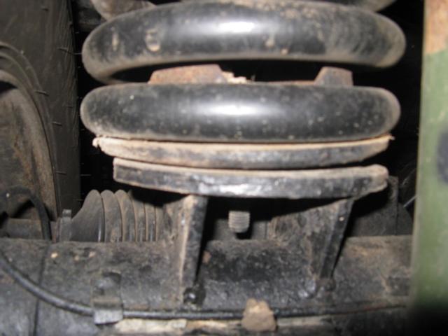

Ich habe mal die Federn gemessen:
Durchmesser 29mm.
Federlänge unbeladen ca 400mm.
Es sind keine Distanzstücke verbaut.
Bilder habe ich auch mal gemacht.
Gruß aus Hessen
Jörg

Hallo Jörg,
also nur vom ersten optischen Eindruck hast du hinten wesentlich dickere Federn drinn als ich, müsste das aber noch nachmessen.
Außerdem hast du auch nicht die Zusatzfeder verbaut die bei den meisten, wie auch bei mir, verbaut sind.
Wenn ich die Stoßdämpfer sehe, so könnten das von der Farbe her wohl welche von der Bundeswehr sein, also vom U1300. Die passen aber eigentlich nicht beim 424. Evtl. hat ja mal einer das Fahrwerk überholt und mit Teilen vom U 1300 neu aufgebaut, auch mit Federn.....
