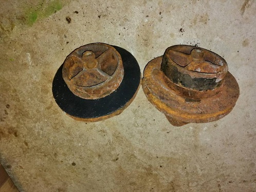

Um die exakte Höhe fest zu stellen und dank Helmut, habe ich 2 Federunterlagen bei Ebay ergattert. Siehe Bilder.
Zur Not lasse ich die für die 2. Achse nachbauen.
Falls mehr Leute Interesse haben (an einem Nachbau), einfach PN schicken.

Hallo Stefan
für hinten ist nur die 35 958/04 ( R38 ) aufgeführt , dazu kommen noch die Kleinigkeiten für ALB, Stabi- und Stoßdämpferaufnahmen etc, die unbedingt mit verbaut werden müssen.

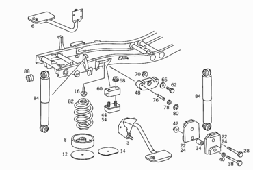

Hallo Stefan
Was genau meinst du mit "länger Stabianlenkungen hinten"?
Helmut-Schmitz hat geschrieben:dazu kommen noch die Kleinigkeiten für ALB, Stabi- und Stoßdämpferaufnahmen etc, die unbedingt mit verbaut werden müssen
.auf dem unteren Bild Teil 131. Das Teil ist in der Teileliste für R38 zu finden, der Anschlag wird nicht mehr geliefert..

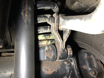

War gerade beim Mog und musste festellen, dass bereits "Stabi-Verlängerungen" (Stabianlenkung) verbaut sind. Vermutlich die falschen?
Teilenummer konnte ich auf die Schnelle nicht finden...
Anstatt aber ewig nach gebrauchten zu suchen, wir auch hier ggf. eine 40mm Verlängerung gebaut.
Gruß,
Stefan
Edit:
Habe mal etwas gesucht, verbaut bei mir sind A 424 320 0232, für die Höherlegung ist die Teilenummer: A 427 320 0032
