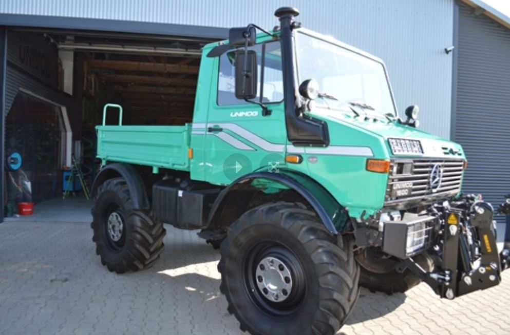

der Herr mit den grünen Anzeigen hat gerade einen Mog in der Börse mit den gesuchten Felgen, da kannst es dir mal anschauen:
Link: Unimog 1600
#532577
@Helmut: Ja, das sehe ich genau so wie du. Deswegen suche ich ja die passenden Felgen, oder lasse mir welche nachbauen.
@Bobber: Den Unimog habe ich auch schon gesehen, trotzdem Danke!! Leider ist der für eine kurze Besichtigung viel zu weit weg. Komme aus dem Norden....
