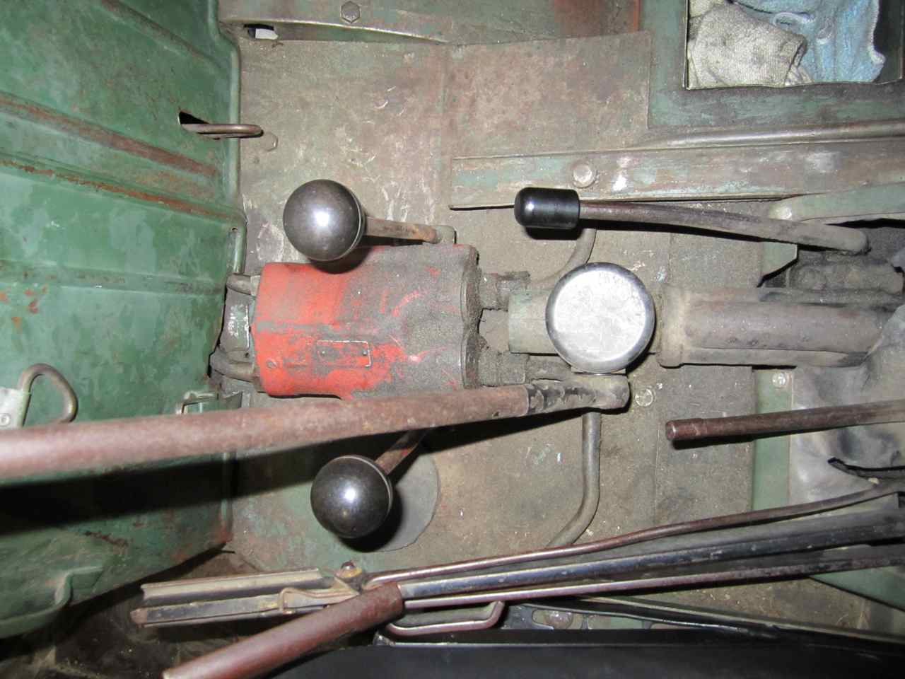

Vielen Dank erstmal für eure Antworten und entschuldigt den blöden Namen Fredl123 aber Fredl, mein Name, war schon vergeben ...
Bild 1 zeigt die Steuerung, zwei Rohre gehen rein, zwei Raus, das rechte Rohr geht irgendwann über in einen Hyraulikschlauch der hinten rechts an der AHK liegt. Hier, so glaube ich, kann man alternativ den Heckheber oder ein Anbaugerät mittels Schnellkupplung anstecken. Links von der AHK liegt das "Männchen" der Schnellkupplung. Dieser Schlauch geht auf ein Y Stück, dann gehen zwei Schläuche auf je einen Hydraulikzylinder. In der BTA vom 411 von 1963 sind Vor- und Rücklaufschläuche oder Rohre eingezeichnet, bei mir geht definitv nur ein Schlauch auf jeden Zylinder, d.h. das Öl müsste dann zurückfließen ? Wie kann man aber dann drücken ???????

#326811
Hallo Fredl,
wenn bei deinem Hkh nur ein Anschluss an jedem Zylinder vorhanden ist handelt es sich um einfach wirkende Zylinder, das bedeutet du kannst nur anheben, aber nicht drücken (war ja bei Traktoren auch nicht anders).
Wenn du den Hebel betätigst strömt Öl in die Zylinder, der Hkh hebt sich. Wenn du den Hkh nun wieder absenken willst muss das Öl aus den Zylinder in den Tank zurückströmen.
Wenn er sich nicht absenkt könnte zB.:
-ein Rücklauffilter verstopft sein
-das Hydrauliköl so zäh sein,dass er sich nicht ohne das ein Gewicht
( Anbaugerät ) daran hängt absenkt
- oder aber du hast bis jetzt noch nicht die richtige Hebelstellung erwischt.
Viel Erfolg bei der Fehlersuche.
Hanno
