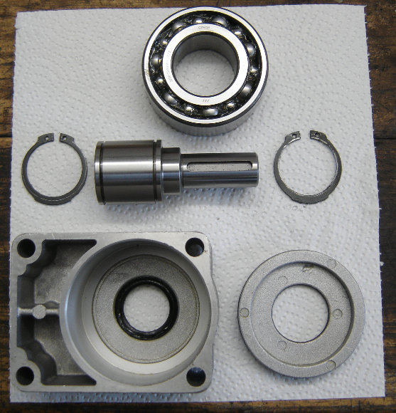

die Riemenscheibe ist fertig und auf die abgedrehten Reste der Magnetkupplung aufgeschrumpft und gesichert. Der Pumpenhalter ist schon fast fertig, die Spannvorrichtung fehlt noch. Erste Abstriche musste ich schon machen nämlich in Bezug auf die Keilriemenlänge.
Das anhalten der Teile zum ermitteln der Flucht ist nicht ganz einfach, deshalb habe ich den Kühler wieder ausgebaut und die noch vorhandene Hydraulikpumpe mit Leitungen nach vorn weggezogen.
Auf dem Bild das zerlegte Vorsatzlager auf dem man die originale Welle sehen kann und darunter die geänderte Antriebswelle.
Beide Wellen sind gehärtet, so dass sie mittels Schrumpfhülse und Schweißnaht verbunden worden sind. Die vordere Schweißnaht wurde nicht abgedreht weil das bearbeiten der hinteren Probleme bereitet hat.
Die Einstellung des Luftspalts der Magnetkupplung mittels Paßscheiben hat funktioniert.
Vorsatzlager zerlegt 1.1.JPG (86.89 KiB) 3110 mal betrachtet
Antriebswelle neu 1.1.JPG (63.14 KiB) 3110 mal betrachtet

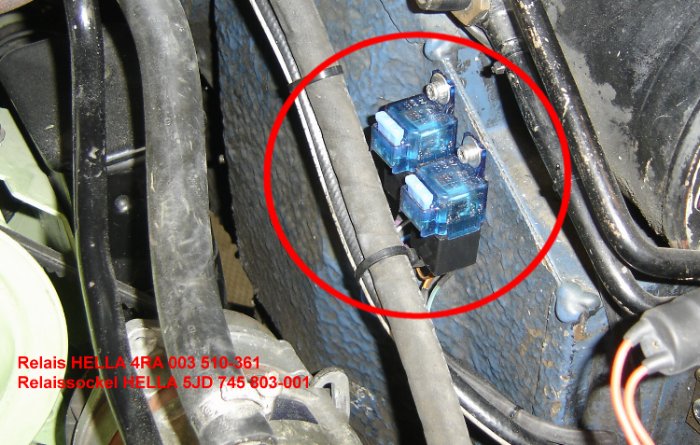

Geschaltet wird über einen Schalter und ein Relais, das Relais besitzt auch gleich die Sicherung im Gehäuse.
Edit: Hier noch das Bild und die Daten des Relais.
Relais Magentkupplung 3.JPG (87.73 KiB) 2757 mal betrachtet

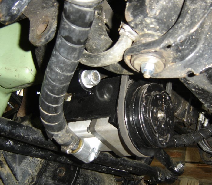

Hydraulikpumpe montiert neu 1.JPG (86.61 KiB) 3035 mal betrachtet

am Wochenende war unter anderem der Probelauf der zuschaltbaren Hydraulikpumpe angesetzt. Der leere Kipper bewegte sich augenscheinlich genau so zügig nach oben wie mit der alten Pumpe. Bei Gelegenheit wird der Druck, sowie das Verhalten bei Vollast noch getestet.
Hydraulikpumpe neu eingebaut 1.JPG (93.6 KiB) 2976 mal betrachtet

hier ein erster Erfahrungsbericht.
Beim fahren von Bodenaushub mit einer gewogenen Zuladung von 2350 kg (möglich sind 2540 kg, ist aber nicht mit Aushub machbar da die Spitze des Berges jetzt schon in Höhe FH-Dachkante lag) kippt die Pumpe mit der gleichen Einstellung am Steuerblock die Ladung in ca. 16 sec bei Standgas ab. Das deckt sich wie o. g. mit den Werten der vorher verbauten Westinghouse-Pumpe.
Man kann während des kippens die Pumpe elektrisch stoppen und sie läuft nach schließen der Magnetkupplung unter Last ohne Schleifgeräusch an. D. h. die Magnetkupplung ist ausreichend dimensioniert. Durch das einstellen des Luftspaltes der Magnetkupplung auf 0,2 mm, hört man selbst wenn man direkt vor der Stoßstange steht das klacken beim zuschalten nicht. Gefällt mir gut.
