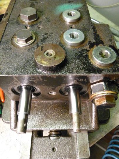

Hallo Christoph,
ich habe die Nummer vom Typenschild. Die Steuerblock sieht aus wie der auf dem 3. Bild mit den 4 Seegerringen. Ich habe noch ein paar Fotos vom Steuerblock gemacht und unten eingefügt. Entspricht der Dichtsatz, den du anbieten kannst, dann dem von WABCO (http://inform.wabco-auto.com/scripts/do ... 959113.pdf)? Oder hast du den selbst zusammengestellt? Was würde der Dichtsatz kosten?
645
644
643
Vielen Dank schon Mal.
Viele Grüße
Markus
#441018
Hallo Markus,
gucken die Betätigungsstangen unterschiedlich weit aus dem Gehäuse heraus oder täuscht das mittlere Foto? Wieviel Axialspiel haben die Schieber?
Dein Steuerblock entspricht der Nummer 466 795 0010. Die beiden Stücklisten der WABCO Reparatursätze sind leider fehlerhaft. Ob die Sätze von WABCO trotzdem richtig zusammengestellt sind/waren, kann ich leider nicht sagen.
Beim Wechsel der (aller!) Dichtungen sollten sämtliche Dichtflächen gereinigt, entrostet, ggf. geglättet und die Stangen gehont werden. Für weitere Informationen sende mir eine Mail an optimog@gmx.de. Dann erhältst Du auch beispielhafte Anleitungen zum Thema, die Du analog nutzen kannst.

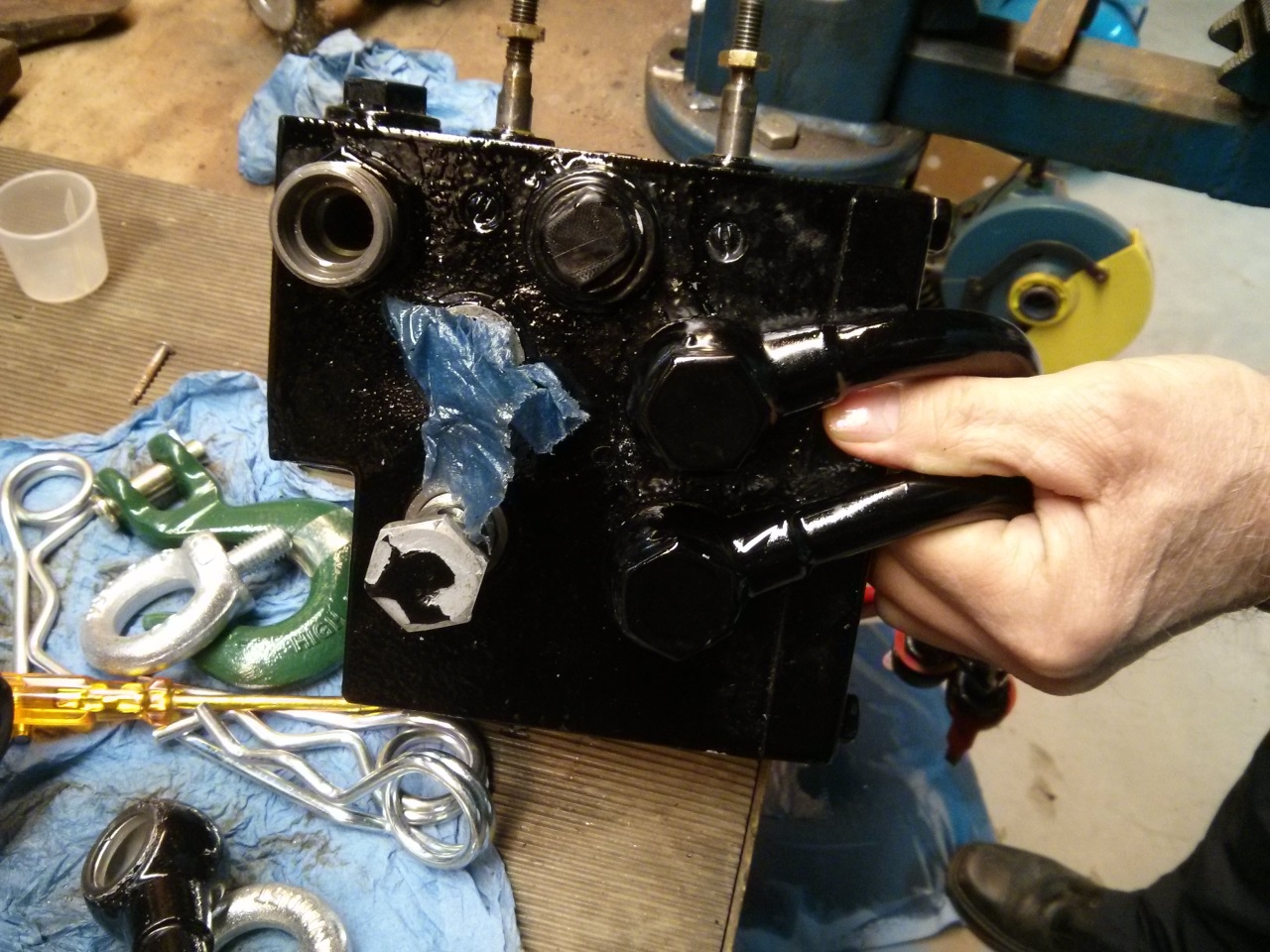

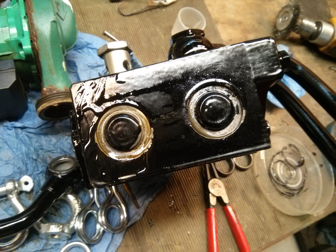

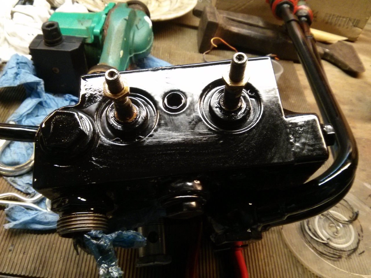

Liebe Unimog-Freunde,
der 1V41.13 ist schon längst wieder fit, der 466 975 0010 war heute dran. Ein paar Impressionen davon ...
Mit reinem Dichtungswechsel war es - wie häufig - auch hier nicht getan. Es mussten einige Nacharbeiten gemacht werden.
