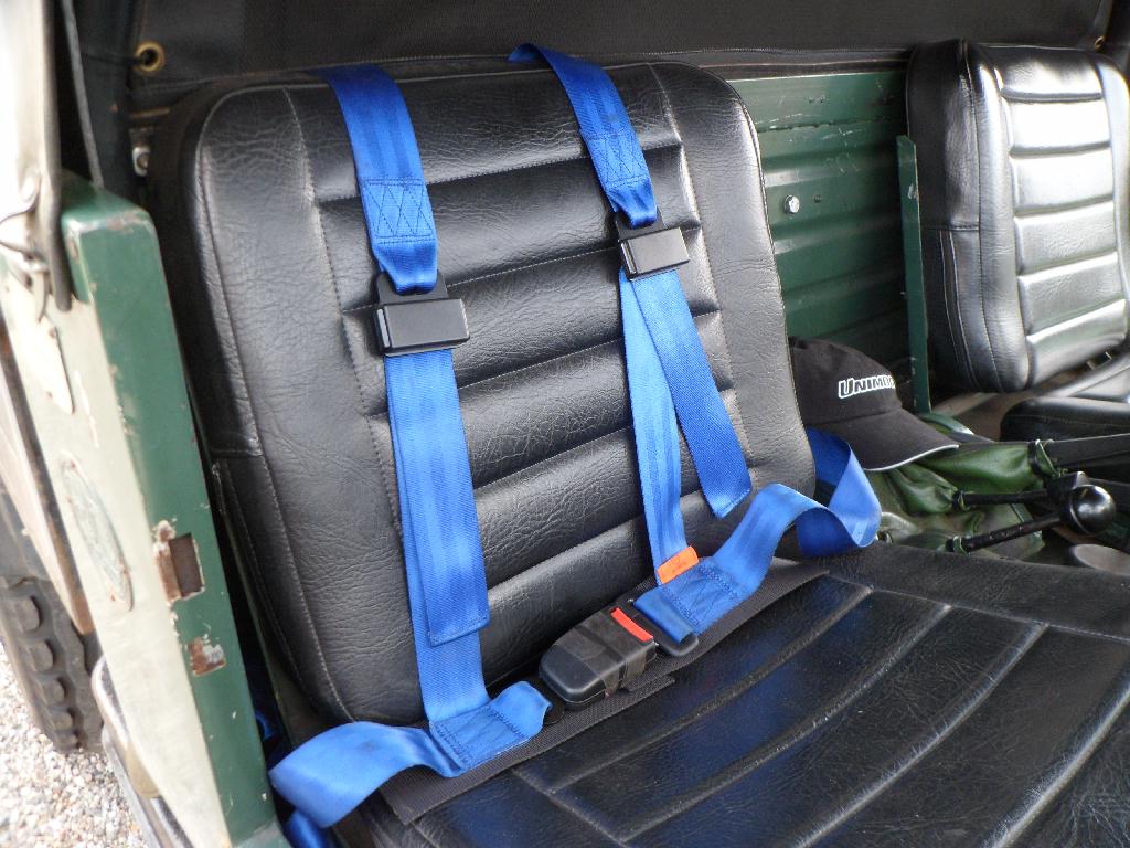

Was spricht gegen eine Montage am Beifahrersitz.
Moin Martin,
die Sitze im 411 sind fast identisch der Froschsitze, ein mageres Rohrgestell ohne ausreichende Verankerung in/am dünnen Bodenblech.

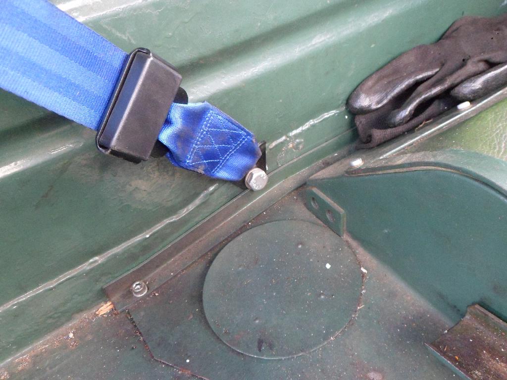

Ich habe dafür einen (Hosenträger-) Gurt nachgerüstet,
2975
verschraubt am oberen und unteren Winkelprofil der Rückwand.
2976
Der Gurt ist lang genug für den Junior im Kindersitz
und später ohne Sitz.

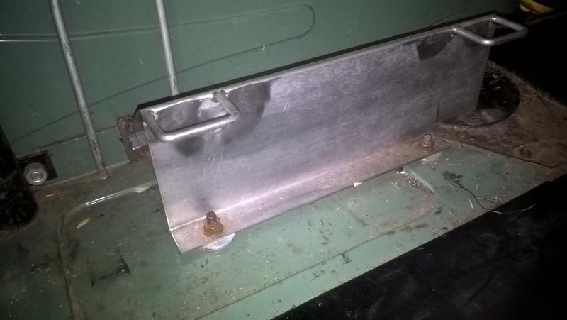

Servus Reiner, Servus Jochen,
ich hatte es fast schon befürchtet dass der erste große Sprung in Richtung mehr Sitzkomfort erst beim 406 kam und die 411 Sitzgestelle ähnliche Campingstühle wie in meinen 2010ern und 401ern sind und die oft zitierten Veränderungen zwischen 401 und 411 lediglich die Bodeanbindung betreffen.
@Jochen,
wenn der Beifahrersitz ganz hinten ist, kiegst Du den Kindersitz dann noch auf dem Sitz unter, d.h. zwischen Armaturenbrett und Rückenlehne? Falls ja, würde ich einfach zwei Metalllaschen (6er Rundmaterial Flacheisen gescheißt, die Du an der Rückwand verschraubt) von der Rückwand durch den Spalte zwischen Rückenlehne und Sitzkissen nach vorne führen, damit Du da den Kindersitz mit ISOFIX befestigen kannst. Die Befestigung an der Rückwand natürlich möglichst nach am Winkelprofil.
Lösung wäre dann analog meiner im 406er, nur dass halt die ISOFIX-Bügel nicht wie bei mir im Sitzrahmen sondern an der Rückwand verschraubt sind. Aber wie gesagt steht und fällt mit den Platzverhältnissen.

Nachtrag: Hier noch eine kleine und schnelle Visualiserung der Idee, setzt natürlich voraus, dass Du jeweils mit den Spurbreiten (einmal licht Weite vom Campingstuhlgestell) und der Außenbreite der kindersitzseitigen ISOFIX-Einraststangen zurecht kommst.
Alternativ: Wie schnell ist der 411 ausgebaut? Einfach nur aushänger wie beim 401er? Dann eventuell da einen Adapter zur Aufnahme des Kindersitzes bauen.....

#483030
Hallo Jochen,
ich schon seit 2 Jahren eine Isofix Halterung in meinem 411 und erfolgreich für meinen Enkel (ist jetzt 4Jahre alt) eingesetzt.
Die Rückenlehne musste ein Stück höher gesetzt werden, damit mehr Platz für die Isofix Rastung ist.
Peter
