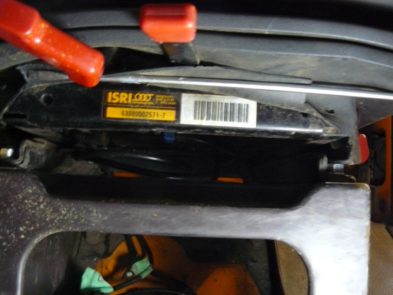

erstmal Hallo! Als Nachtrag zu meiner frueher aufgewuehlten Frage zum Luftsitz jetzt etwas gefilterte Informationen: Die Teilenummer ist 6398 0002571-7. Dabei ist 6398 wohl der Typ.

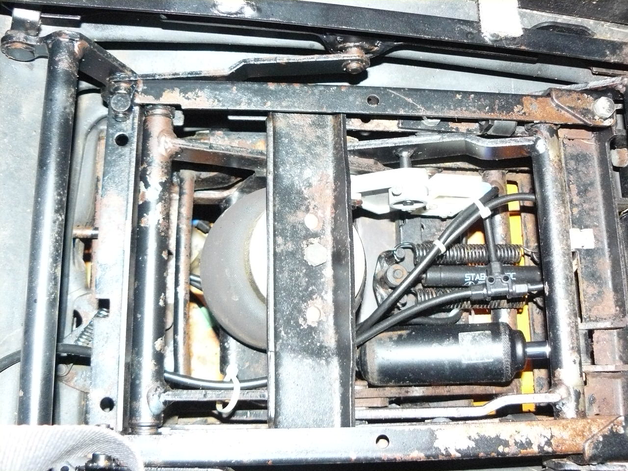

Der Sitz war wohl Original, denke ich da man sieht dass er mit dem gleichen Material bezogen ist. Der Luftverlust war einfach eine gebrochene Luftleitung, die ich gekuerzt habe und eleganter verlegt, damit wird sie nicht mehr geknickt.
8028
Jetzt ist der Sitz vollkommen dicht, fkt. wie neu!! :party

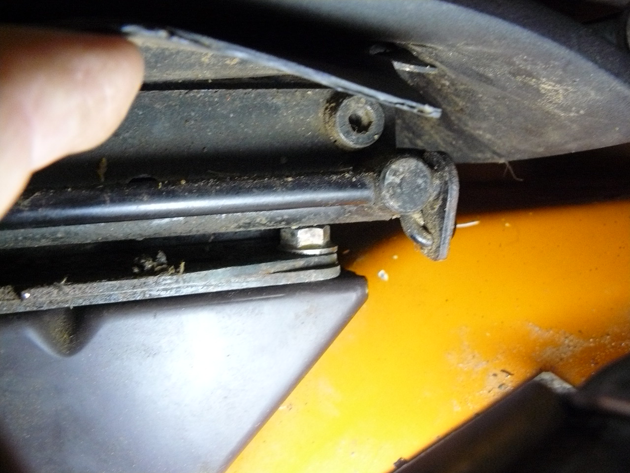

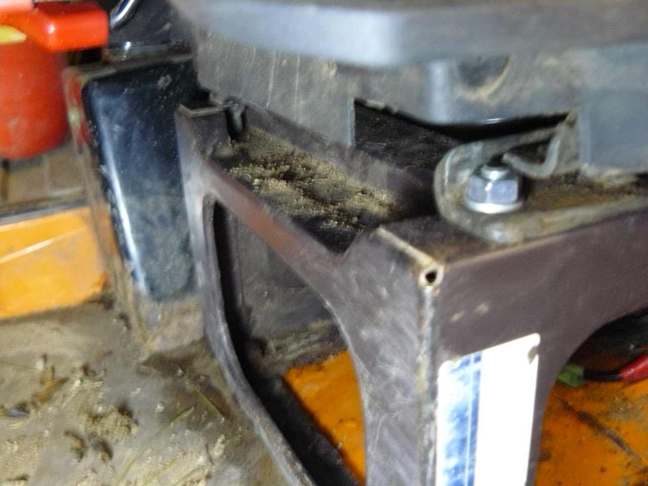

Tip 1: es ist eine furchtbare SChrauberei mit den original Schrauben. Daher am besten 2 M8 Gewindestangen ca. 33mm lang schneiden und vorne einfrehen, so dass ca. 16mm rausragen und in der Sitzkiste ohne Sitz eindrehen. Dann hinten 2 6kt M8 Schrauben mit angeflanschter Auflageflaeche einschrauben mit ca. 7 -8 mm Spalt. Vorher die Kopfhoehe messen, sollte nicht ueber 7 mm sein, sonst klemmt die Leiste!
8032
Jetzt kann man den Sitz einfach aufsetzen und hinten in die Langloecher schieben. Sobald der Sitz die Endlage erreicht faellt er vorne runter in die Gewindestangen. Jetzt vorne jeweils eine Mutter mit Unterlagscheibe aufdrehen und alles anziehen. Demontage rueckwaerts.

Tip 2: Wer den Sitz auf Luftverlust untersuchen will muss nur das Sitzpolster abnehmen. Ich konnte online nichts von meinem Sitz finden, aber ich denke dass alle ISRI Sitze analog aufgebaut sind. An meinem gibt es vorne 2 Kreuzschlitz Blechschrauben dann sit der Sitz ab.
Ich habe an anderen Modellen online gesehen dass es soger wlche gibt wo man mittels kleiner Hebel den Sitz abnehmen kann.
Tip 3 : wenn der sitz schon mal ab ist macht es Sinn diesen abzudampfen mit Waschpulver. Unglaublich was da fuer eine Bruehe rauskommt!

#553117
Hallo Bernd,
wo hast du die Nr. 6398 0002571-7 abgelesen? Weder Isringhausen, EPC oder Google kennt diese Bezeichnung.
Laut EPC ist (wenn man die Filter rausnimmt) zwar ein Luftsitz als SA53952 gelistet, aber nicht für 424. Wenn man den Fahrersitz in der Polsterfarbe dem Beifahrersitz anpassen möchte, dann muss man bei der Bestellung nur den Farbcode des Beifahrersitzes an die Ersatzteilnummer anhängen.
