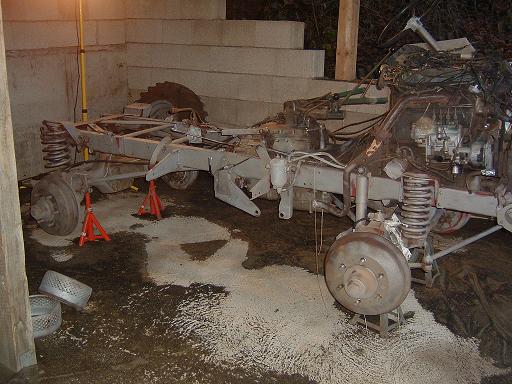

nun wieder zum Thema zurück. Was hat das Sandstrahlen gekostet???
Bei meinen 411 steht das jetzt zur Debatte. Selbst Schleifen "hab ich eigentlich keinen Bock" oder Sandstrahlen lassen wenn es nicht zu teuer ist. Den Rahmen habe ich selber Gestrahlt mit einem etwas gröberen Gerät was den Rahmen mit vielen kleinen Dellen zugesetzt hat. Das möchte ich vermeiden. Und bringt dieses Verzinken was.
Wolfgang
