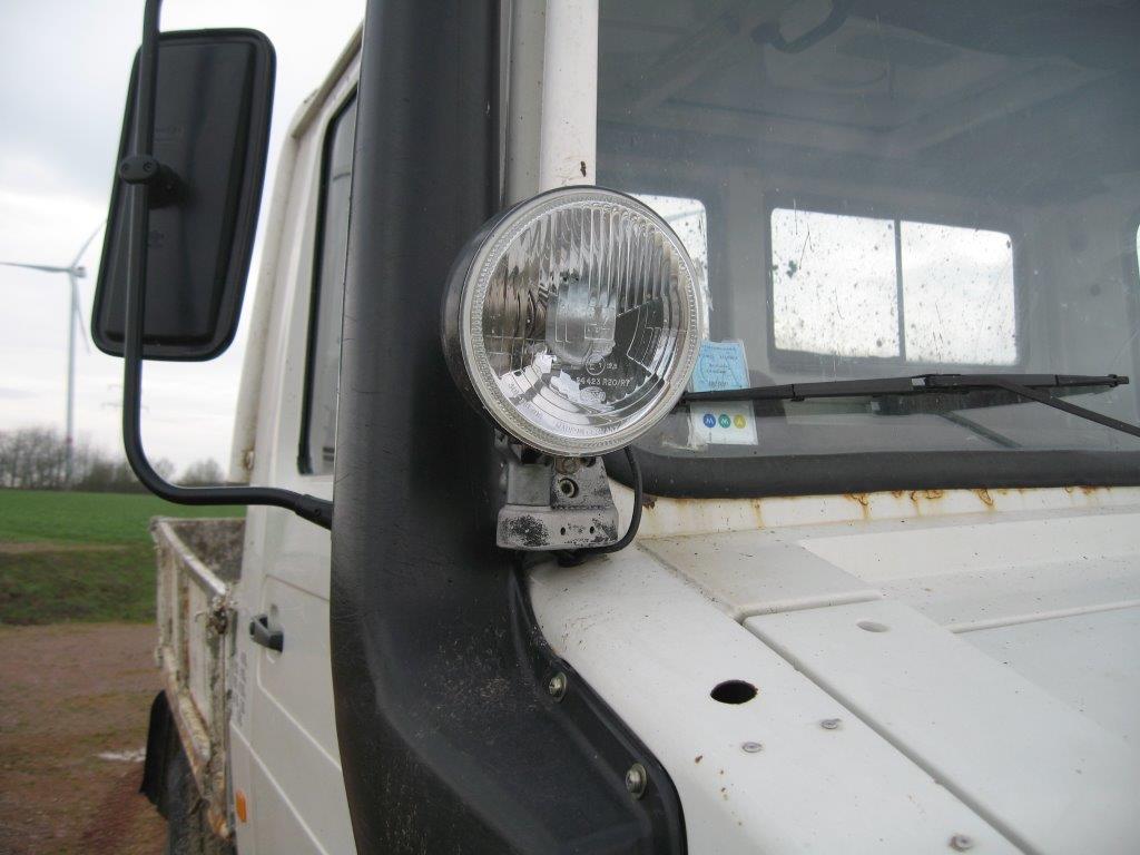

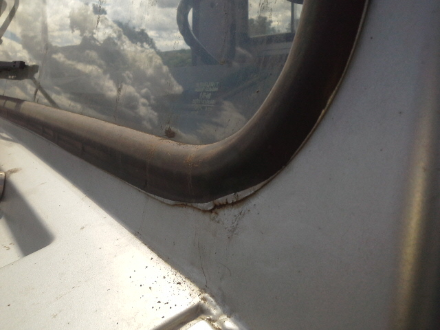

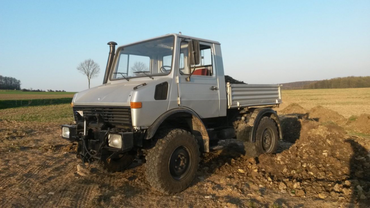

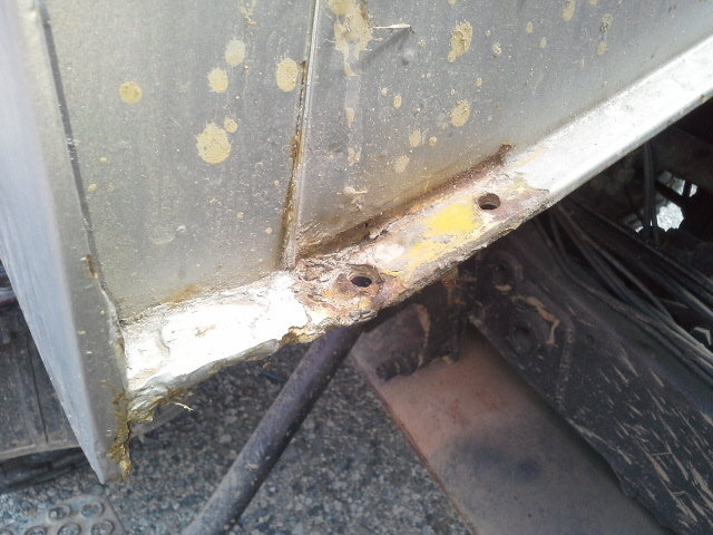

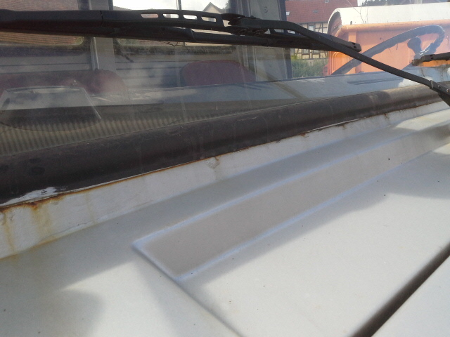

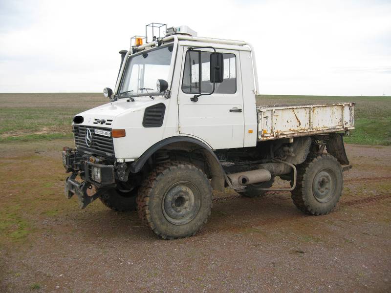

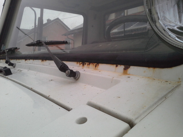

Erste Bilder kann ich euch jetzt schon liefern, obwohl meine Entscheidung noch offen ist.34513450

Ich würde die Roststellen vom 1000er genau anschauen, denn da kommen all zu oft böse Überraschungen zum Vorschein. Restauriere selbst gerade meinen U 1500 bei dem ebenfalls der Scheibenrahmen betroffen ist. Das gibt dann meist eine Komplettrestauration.
Tendenziell würde ich zum U 1200 greifen.
Gruß Cedric
#491549
Hallo Tobias,
ich fürchte, dass es bei den Scheibenrahmen nicht mehr nur oberflächlich ist. Beim 1200er recht deutlich sichtbar, beim 1000er wurde bestimmt nicht ohne Grund um und auf der Dichtung mit Lack herumgepinselt. Ich hatte die Scheibenrahmen auch unterschätzt und musste schlussendlich 80% davon neu anfertigen und einschweißen. Das bedeutet dann auch, dass Du das Armaturenbrett samt Einbauten und Kabelsatz abbaust, um keine Hitzeschäden zu bekommen...
