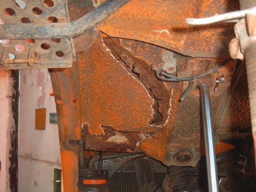

#130568
Moin,
das mit dem Rost kann ich nur bestätigen. Ist bei mir genauso. Hab da mal ein Bild vom Unterboden der Fahrerseite angehängt. Die Beifahrerseite sieht noch schlimmer aus.
Bei Frontladerarbeiten würde ich nicht auf den kompletten Unterzug verzichten um Rahmenbrüche zu vermeiden. Wenn du Gitterboxen oder ähnliches im Gelände Stapeln willst ist das mit 1rm in der Box auf der Palettengabel ein ganz schöner Eiertanz.
Gruß Haegger

Eine Durchrostung an der hinteren Ecke der Kabine (Fahrerseite) gab es auch, weiter habe ich natürlich nicht im Unterbodenschutz gesucht.

Die Bilder von haegger kann ich nur Bestätigen, alles sichtbaren Rost x 3 oder besser x4 bis 5 . Ist aber recht gut richtbar . schau lieber auf Motor, läuft bei kälte gut an, alles ohne startpilot unter -5 C ist gut. Getriebe synconisation , ist alles dicht, Hydraulik motor getriebe ( kann einen zur Verzweiflung führen). schläuche gummi porös und das aller wichtigste:
