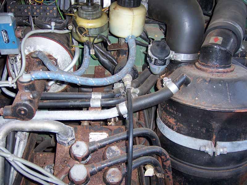

#164045
Hallo Michael,
nachdem der gute Mann bei DC auch nur stöhnte und meinte ich muss vorbeikommen (er will mir wohl auch ne Einweisung in die EPC geben), war ich sehr froh mit deiner mail.
Deswegen habe ich mal ein paar Bilder gemacht:
Bremse re und li
Bremse re und li
Hinterm Kühlergrill
Hinterm Kühlergrill
Schubrohr hinten
Schubrohr hinten

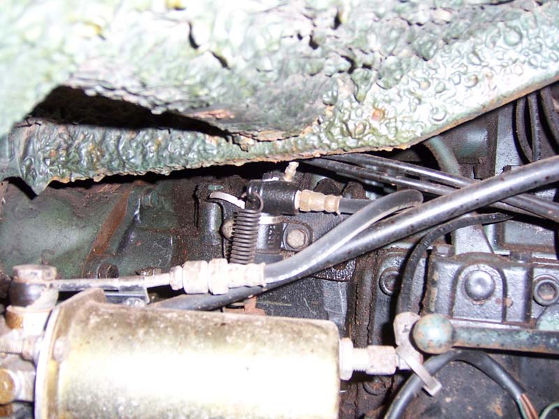

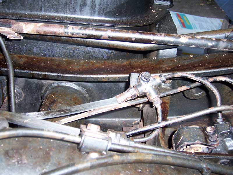

Die nächsten:
Schubrohr hinten
Schubrohr hinten
Kupplung vorne
Kupplung vorne
Kupplung Getriebe
Kupplung Getriebe
