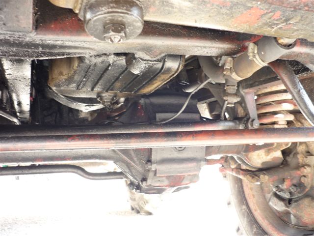

Ein bisschen stutzig macht mich die ölige Ölwanne. Obwohl ich hier gelesen habe dass Ölverlust bei den 411ern (fast) normal sein dürfte. Falls da etwas zu taschen ist wird es wahrscheinlich teuer und das kann ich selbst bestimmt nicht.

Der Ölverlust kann unterschiedlicher Herkunft sein.
Möglicherweise Kurbelwellenlagerdichtung , Vordere Motoraufhängung .
Müßte man mal von oben in den Motorraum ein Bild haben.
Die Radvorgelege sind auch verölt , kann man aber reparieren.
Es ist natürlich eine Preisfrage und der allgemeine Zustand ist oft bei einem unüberholten Unimog (wie es mir bei Deinem scheint) ehrlicher und aussagekräftiger als bei einem farbrestaurierten Blender.

Natürlich ist der mog im unsanierten zustand schon ein schrauberauto, aber auch abhängig davon welche ansprüche man stellt. Wer die ewig tropfende ölwanne einfach mit einer unterlage bekämft hat keine arbeit, wer die kubelwellenabdichtung vorne, ölwanne und getriebedichtringe mit heutigen mitteln dichtmachen will, hat viel arbeit, aber dann ist auch schluss mit dem gesabber.
