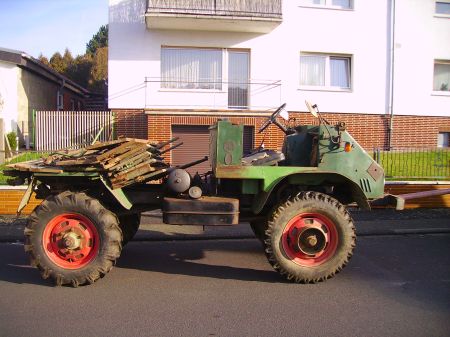

Suche für Unimog 411 Kipperpritsche. Habe einen mit langen Radstand welchen ich restaurieren möchte. Kipperspinne und Kippzylinder sind vorhanden.
Meine Frage: Passt die 421 er Pritsche wenn die Spinne mitgewechselt wird (lange Pritsche) auf den 411 er? Passt auch mein vorhandener Kippzylinder?
Würde mich freuen, wenn ich Hinweise bekomme.

hallo steffen
es geht,kann ich aber nicht empfehlen!!
du brauchst dann eh die aufnahmen von der orginalpritsche,um es abänder zu können!!
also lieber suchen gehen und man findet!!
da ist geduld gefragt!!
fang erstmal an,wo alles vorhanden ist und nebenbei die fehlenden teile suchen!!
gruß arne

Moin Steffen,
ich habe umgerüstet!
Kipperspinne vom 421(grosse Kugel) auf 411 117.
Die hinteren Aufnahmen passten, die vorderen musste ich ändern.
Wenn Du Bilder möchtest, schicke mir Deine email Adresse.

hallo steffen
stell doch bitte ein gutes bild von deinen kotflügeln ein,bei alter achse und kippspinne hab ich es vergessen!
wenn du die sitz und aufsteckteile als sitzbank verwenden möchtest bekommst du bei ner 421 pritsche probleme,da auch die holme unter der pritsche anders demensioniert sind!!!
da kanst du die blechplatten zur verankerung nicht so setzen wie sie gehören!!
gruß arne

Füge nochmals ein Bild von meinem Restaurationsobjekt bei.
Ich denke, dass die Kotflügel original grün waren, oder?
Das Führerhaus ist auch noch teilweise in Originalfarbe.
Eigentlich gefallen mir schwarze Kotflügel besser.
Was für eine Meinung habt ihr? Lieber original, oder schwarze Kotflügel?
