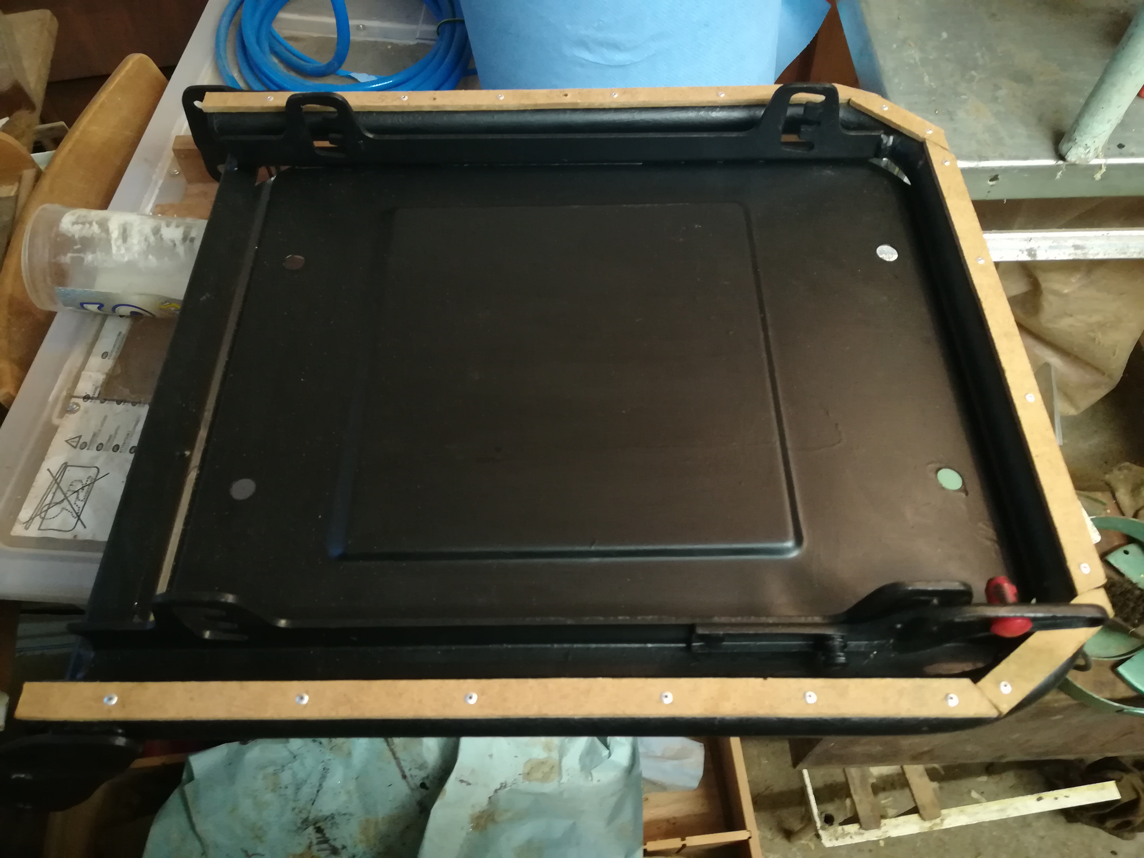

Hab mir neue Sitzbezüge besorgt zum antackern wie die orginalen.
Bei meinem Isri 5002 sind aber die Kartonstreifen unten an der Rückenlehne und unten an der Sitzfläche bis auf ein paar kleine Stücke komplett weg gegammelt. An der Rückenlehne ist der Karton mit normalen Nieten befestigt den zu wechseln sollte kein Problem sein. Aber der an der Sitzflache ist das anders.
Kann dieser Karton da auch erneuert werden und wenn ja wie wird der Karton da dann an den kleinen T- Stücken (Siehe Bild ) befestigt? Viele Grüße Hermann
#557907
Hab die kleinen T-Nägel rausgezogen und den Karton durch 6mm HDF-Steifen ersetzt und vernietet. Neue Polster und Sitzbezüge dran, nun ist der Sitz wieder einsatzbereit.
Viele Grüße Hermann
