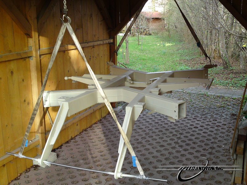

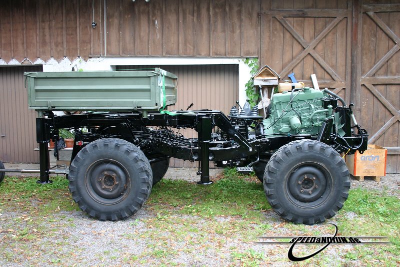

Hab mal Bilder von meinem Kranhilfsrahmen beigefügt.

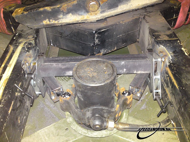

Der ist vorne 2x am Rahmen durch Bolzen kippbar in Längsrichtung gelagert, und hinten sitzt er auf einer Art Wippe als dritter Auflagepunkt auf dem Mograhmen auf.
So ist der Hilfsrahmen absolut starr, der Unimograhmen kann sich drunter aber verwinden :wink:
Gruß Michael
Hier ist die hintere Wippe zu sehen:

Hallo Jörn!
Die Kipperspinne muss unbedingt Dreipunktgelagert sein, darf sich also bei Verwindung des Rahmens nicht mitbewegen, sonst beleidigst Du die Prische. Ohne Beladung würde sie sich sicher einseitig abheben, aber mit 2,5t Ballast verformt sie sich auf alle Fälle mit Knickungen oder mindestens Rissen nach einiger Zeit.
