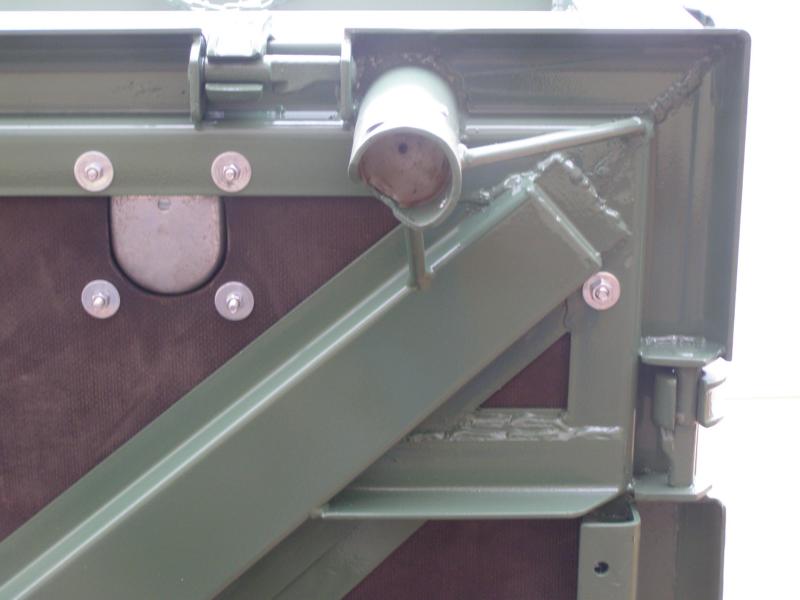

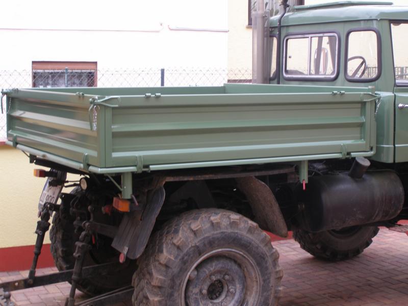

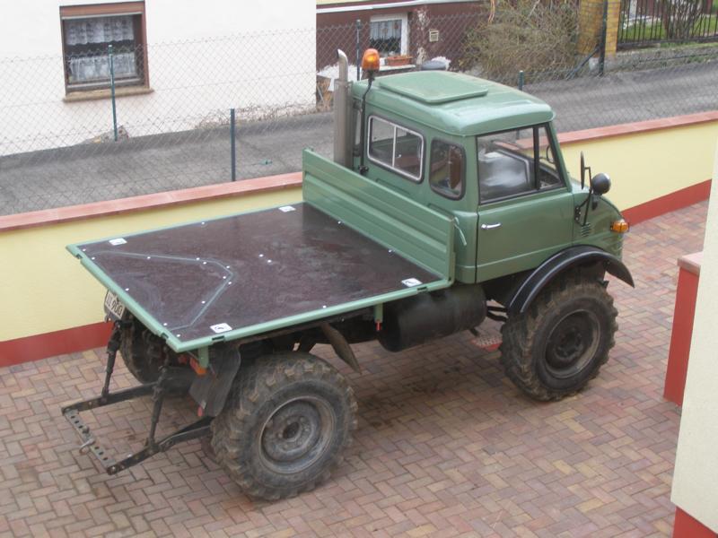

ich hab bei meiner Pritsche dieses Kipperzett verwendet. Eigentlich fand ich das sogar praktisch. Dadurch daß es nicht so hoch baut, musste ich zwischen der unteren Auflage und dem Pritschenboden nicht so viel unterlegen, wie beim Original.
Um den Höhenunterschied zum Original auszugleichen, habe ich an die Kugelkopfaufnahmen ein kurzes Rohrstück angeschweist. Ich wollte meine Pritsche eh etwas höher haben, um mit den abnehmbaren Kotflügeln besser zurechtzukommen.
Im Endeffekt sieht das dann so aus:
Viel Spaß beim basteln
Rüdiger

Ich habe ebenfalls das Kipperzett von Archus Neumeier bestellt.
Hab die Lieferung am, vergangenen Dienstag erhalten. Top Service, neun Meter Profil inklusiv Lieferung rund 150 Euro.
21 mm Siebdruckplatte bekomme ich von nem bekannten Stahlbetonbauer.
Die Konushülsen sollen aus 56 mm Stahlrohr gefertigt werden.
Das Profil hab ich auf Gehrung geschnitten, angefast und verschweißt.
Der Rest folg in der nächsten Woche.
Gruß der Rene

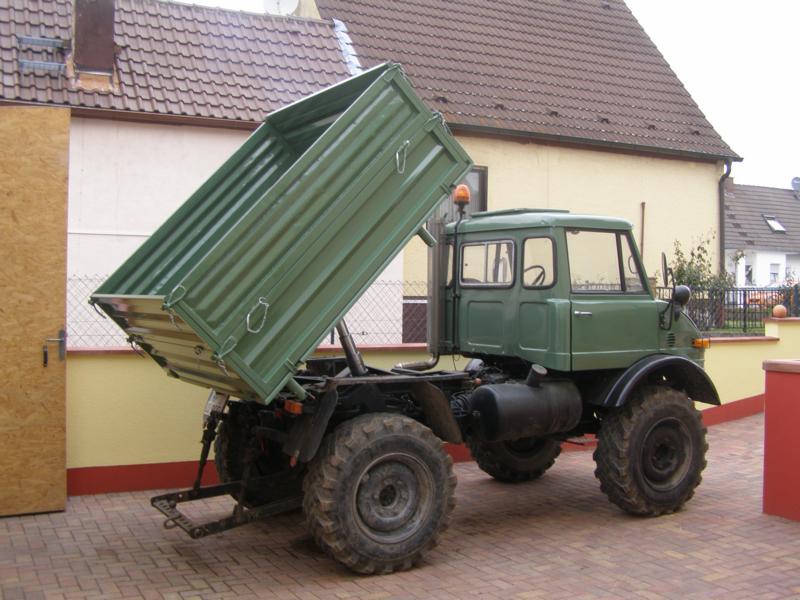

Hallo Rene,
das Maß "A" beträgt bei mir 17,8cm. Aber Vorsicht ! Bei mir sitzt die Pritsche gegenüber dem Original etwas weiter hinten. Dies war nötig, um den Auspuff hinten am Fahrerhaus hochfahren zu können.
Die Konstruktion der gesamten Pritsche hat sich dadurch verändert.
Auch die Aufnahme für den Hydraulik Stempel ist versetzt.
Da ich aber ohnehin die Spinne einschl. Kipperzett erneuern musste, war das kein Problem.
Wenn die Pritsche so bleiben soll, wie beim Original, müsste mal bitte jemand anders nachmessen gehen.
Gruss,
Rüdiger
