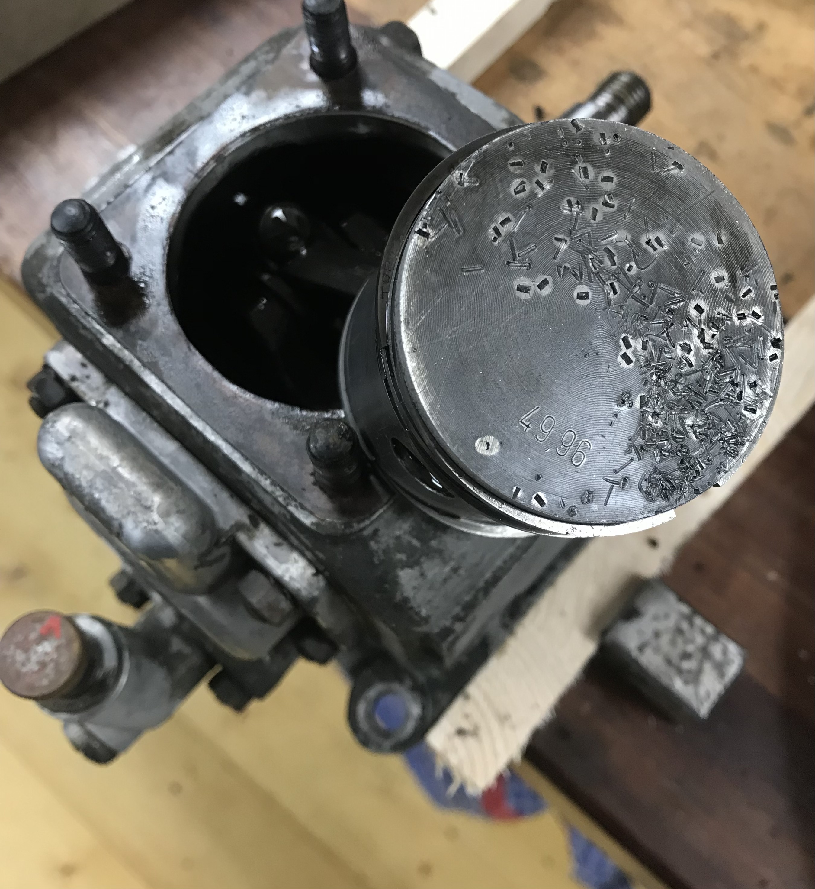

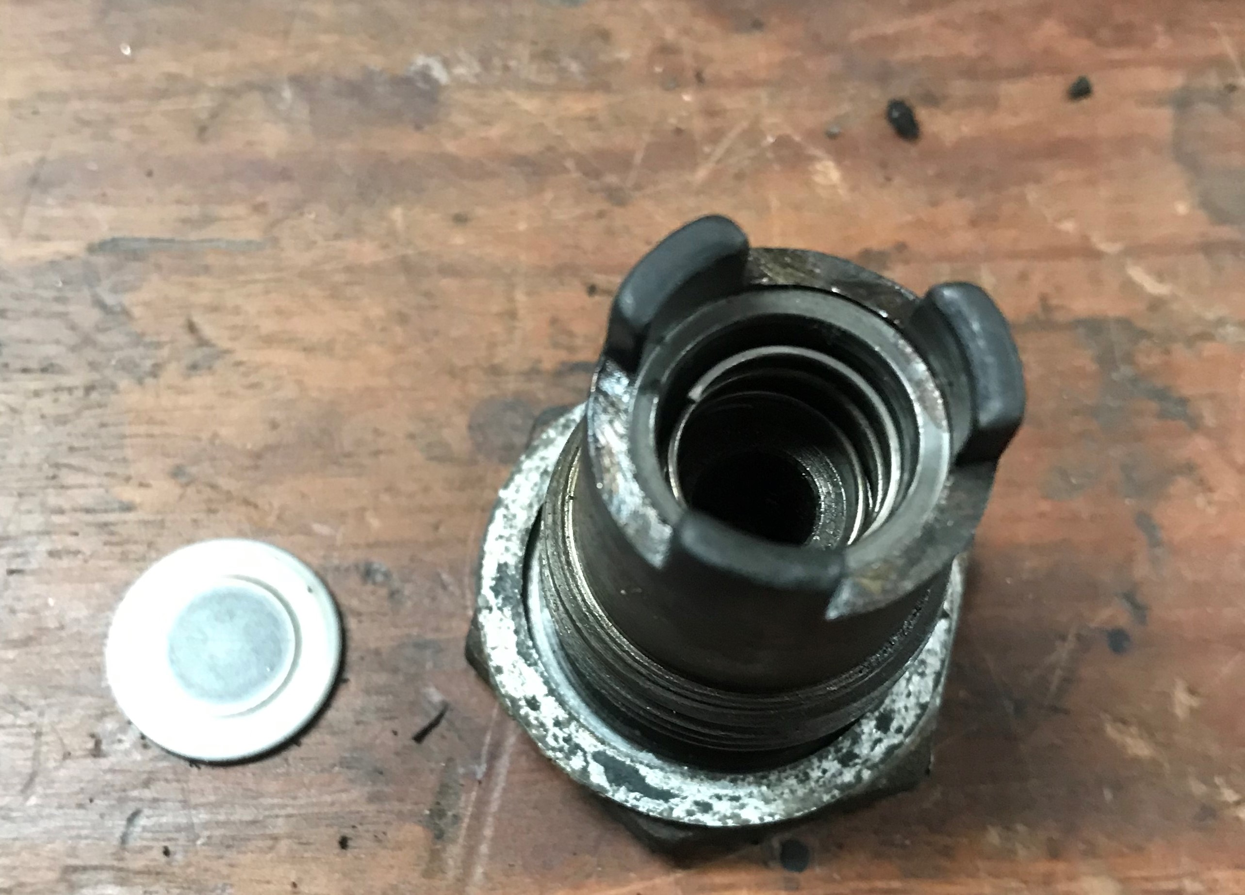

habe mir auch einem Westinghouse PT35 angenommen und möchte diesen wieder herrichten. Die erste Begutachtung hat einen ziemlich ramponierten Kolbenboden ergeben, dachte zuerst der hat hier Schmutz oder Metallteilchen von der Verschraubung eingesaugt. Nachdem das Druckventil zerlegt war und ich festgestellt habe dass die Feder viel zu kurz ist, das Plättchen wird gar nicht mehr gegen die Dichtfläche gedrückt, vermute ich eher dass die Feder irgendwann gebrochen ist und diesen Schaden verursacht hat.
Benötige jetzt eine neue Feder und das Plättchen, kennt jemand eine Bezugsquelle für die Teile?

die Plättchen habe ich mal nachfertigen lassen. Kannst Du von mir kostenfrei bekommen.
Eine Feder habe ich leider nicht übrig. Aber hier die Daten:
Drahtstärke 0,55 mm
Innendurchmesser 9,5 mm
Windungen 7
Ungespannte Länge 16 mm
An dieser Stelle kommt es aber nicht so genau drauf an. Vielleicht findest Du eine ähnlich schwache Feder, die reinpasst.
#563310
Hallo Christoph,
das hört sich super an, Dein Angebot nehme ich gerne an, ich schick Dir eine PN mit meinen Kontaktdaten und Du sagst mir bitte was Du dafür bekommst, selbst wenn Du noch etliche von den Plättchen da hast musst Du sie ja eintüten, Porto bezahlen und zur Post gehen, da möchte ich mich schon erkenntlich zeigen, ist ja nicht selbstverständlich.
Das mit der Feder habe ich mir auch so gedacht, das Plättchen wird ja von der Feder nur nach unten gedrückt so dass der Kolben die Luft nicht wieder zurück saugt, muss ja nicht bei einem bestimmten Druck dann öffnen oder schließen, da finde ich was, Danke für die Info zu den Daten.
Was denkst Du zu dem Kolben, solch ein Schadensbild schon gehabt? Seitlich am Kolben, an den Ringen und Zylinder keinerlei Riefen, einmal überdrehen und den Zylinderkopf etwas planen dann wär das meiner Meinung noch zu gebrauchen.
