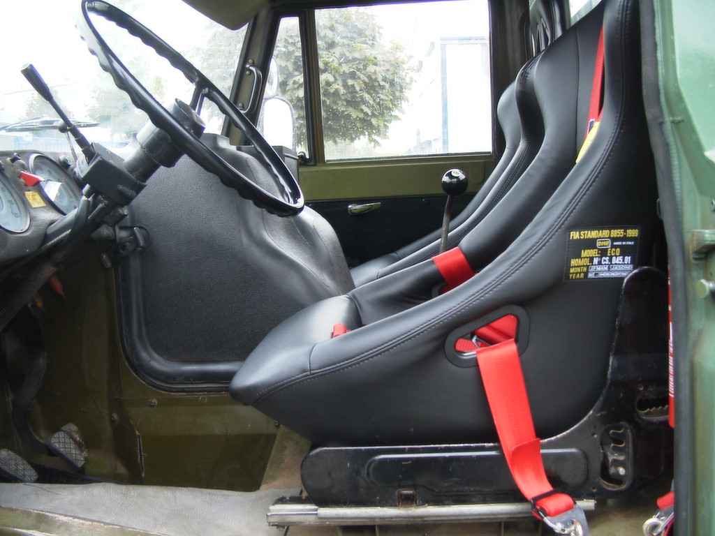

Hallo Zusammen,
habe mich heute ganz frisch eingetragen. Hier gleich meine Frage zu meinem Neuerwerb ein Unimog 416. Ich habe mir Schalensitze mit 4 Punkt Gurten eingebaut. Der Halt in den Sitzen ist wirklich super. Leider gestaltet sich das Ein- u. Aussteigen seit dem recht schwierig weil der Sitz näher am Lenkrad ist. Deshalb war meine Idee ein kleineres Lenkrad einzubauen. Kennt jemand ein alternatives Lenkrad dass auf die Narbe passt? Für Tipps wäre ich sehr dankbar. Ich habe mal ein Foto des Umbaus beigefügt wenn es jemand interessiert.
Das sind meine neuen Sitze
Sitze Unimog.jpg (61.4 KiB) 2074 mal betrachtet

Hey, endlich mal richtige Sitze im Mog!
Am besten sind die Gurte in Rot.
Das Umruesten auf ein kleineres Lenkrad ist problematisch, weil die ABE (Allg. Betriebserlaubnis) erlischt, wenn das neue Lenkrad nicht typgeprueft ist.
Es gibt aber Mitglieder, die auf eine andere Lenksaeule (incl. Lenkrad) umgeruestet haben. Das neue Lenkrad war aber m.W. nicht kleiner.
Also kurz zusammengefasst:
Ich glaube nicht dass es da Abhilfe gibt.
Aber frag mal bei deinem Unimog-Haendler nach....
Ggf. gibt es da aus dem Kommunal-Unimog noch Alternativen, die ich nicht kenne.
-M-

#128820
Hallo Oliver,
es gibt eine Lösung für das Lenkrad: Das Lenkrad vom Mercedes Transporter 207 passt exakt auf den Zahnkonus. Das 207 Lenkrad ist zwar nicht kleiner, aber es ist "tiefer" gebaut. D.h. Der Abstand vom Konus zum Lenkkranz ist größer. Damit ergibt sich eine bessere Beinfreiheit. Außerdem sieht es etwas moderner aus, ist etwas griffiger, weil nicht so dünn am Lankkranz und hat einen Stern drauf, womit es keinem TÜV Prüfer auffällt dass es eigentlich nicht zum Unimog gehört.
Ich habe es seit einiger Zeit in meinem 416 eingebaut und bin sehr zufrieden!
Markus
