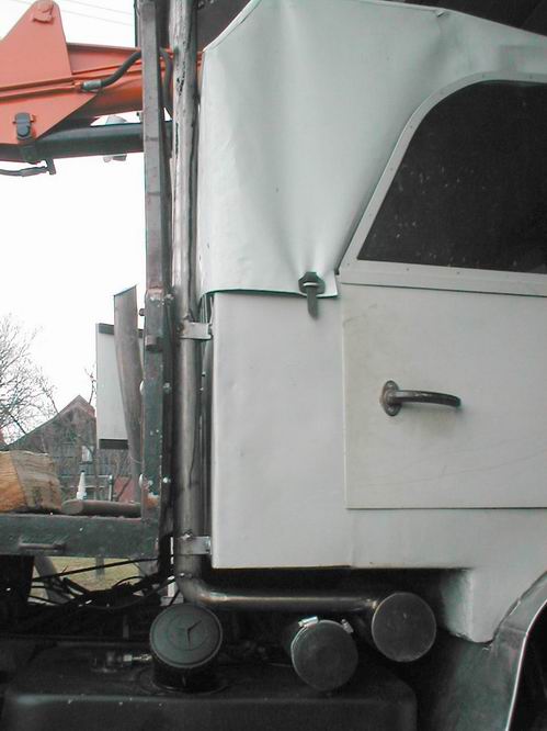

#173671
Hallo, Jürgen, hallo, Auspuffhochleger,
wie versprochen, nun noch der Abschluss mit Bild - allerdings aufgrund der Jahreszeit in entsprechender Qualität.
Ursprünglich wollte ich oben seitlich aus dem Topf raus und einfach einen 90 Grad Bogen nach vorn legen. Das ging aber leider nicht, da die Strömungsrichtung im Topf andersrum ist.
D.h. die Abgase strömen vom Motor her in den äußeren Topf und kommen aus dem Inneren des Schalldämpfers wieder heraus.
Deshalb musste ich, um den Schalldämpfer nutzen zu können, die ursprüngliche Ausgangsöffnung beibehalten.
Dabei sollte die praktische Blechkiste, die statt Ersatzrad montiert ist, bleiben, da sie 2 Motorsägen, samt Zubehör, Werkzeug, Kraftstoff und Öl fasst und somit einfach unbezahlbar ist.
So blieb nur eine möglichst enge 180 Grad Biegung und ein Flex-Rohr.
Es funktioniert, wobei die voll geöffnete Klappe doch noch einen freien Abgasstrom behindert, da sie mit etwa 25% der Klappenfläche im Abgas hängt.
Muss doch noch mal über einen Bogen, evtl, kleiner als 45 Grad nachdenken...
Das Rohr geht nun mit 2-1/2" aus dem Topf, über das Flexrohr zum abschließenden 90 Grad Bogen. Dort wird auf 2-1/4" reduziert und mit dem senkrechten Rohr nach oben geführt.
2-1/4" funktioniert ohne zu großen Staudruck einwandfrei.
Grüße an alle
Holger

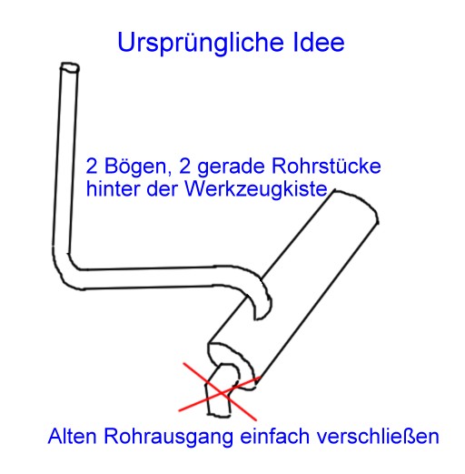

#173706
Hallo, Lukas,
Danke für Deinen Hinweis!
Deine Bauweise ist in der Tat die effektivere, so hatte ich es ursprünglich auch geplant: (Siehe Skizze) (am PC gemalt, deshalb so "tatterig")
Nach oben aus dem liegenden Topf heraus mit einem Bogen Richtung Fahrerhaus. Ein Stück Rohr, das am Fahrerhaus mit noch einen zweiten Bogen nach oben umgelenkt wird, fertig. Diese Lösung wäre außerdem wesentlich günstiger geworden.
Bei meinem Endtopf strömt aber das Abgas von außen nach innen durch die Lochtraufe, so, dass ich es innen abführen muss und das geht nur an der Stelle, wo das alte Endrohr lag. (Oder ich hätte die Lochtraufe einfach ignoriert, was wahrscheinlich auch gegangen wäre...)
Um die von Dir geschilderten Verluste so gering wie möglich ausfallen zu lassen, habe ich den Querschnitt bis zum vertikalen Endrohr ausreichend groß dimensioniert und erst dort reduziert. Hoffe mal, das es so gehen wird.
Der große Bogen des Flexrohres war auch erforderlich, um einerseits die Kiste zu umgehen, andererseits aber links vom klappbaren Heckfenster zu bleiben.
Werde den Staudruck aber noch mal nachmessen, schätze aber insgesamt unter 1 bar.
Es stimmt übrigens, was Du über die Geräusche schreibst: Das Endrohr ist flüsterleise.
Grüße
Holger
So sollte es ursprünglich werden, was aber technisch nicht möglich war. Ansonsten hätte ich die Abgasführung vom Krümmer zum Topf auch noch ändern müssen.
