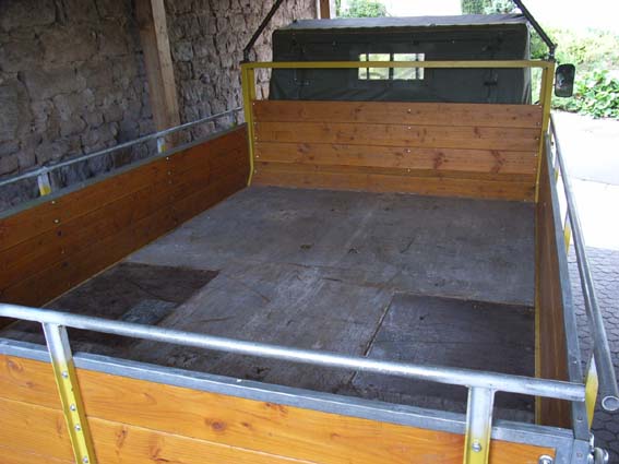

Habe mir vor 2 Jahren einen 404 mit Kofferaufbau zugelegt. Koffer war Schrott. Wurde dann zur Pritsche mit ebenem Boden umgebaut. Justus was soll daran Schwachsinn sein? Für mich war es die günstigste Möglichkeit ein Holz- und Transportfahrzeug zu bekommen

Es ist die billige Version. Koffer abtrennen, unten neuen Rahmen einschweißen. Scharniere selbst anfertigen Boden um 2cm anheben.Blechteile aus Boden heraustrennen durch Siebdruckplatte ersetzen und für die Stoßdämpfer eine Aussparung mit 3mm Blech abdecken.
Kostenpunkt 73,40¤ für die Winkelheberverschlüße, 83¤ für Rahmen, Blech und Profilschienen sowie 60¤ fürs Holz.
Weiß nicht was eine alte gebrauchte Pritsche kostet, aber ich vermute das allein der Transport oder die Abholung teuerer gekommen wäre.
Bin Handwerker und mache solche Arbeit auch weil ich hinterher immer stolz bin wenn etwas fertig ist das erstens einmalig und zweitens auch schön ist.
Hoffe mit meinem Bericht auch andere Schwachsinnige zu erreichen die so was ähnliches machen.
Justus keine H, habs auch nicht probiert. Brauche ein Fahrzeug zum Arbeiten
Übrigens Unimog ist abgelastet auf 3,5t. Leergewicht ist 2.65t und die Umschreibung auf LKW offener Kasten habe ich im Zuge der HU mitgemacht. Ohne Mängel Kosten ca 140¤
Es grüßt der stolzer Besitzer einer 404Pritsche Matthias

hab MAtthias Pritsche selbst vor zwei Wochen bewundern dürfen, auf nem treffen, und ehrlich gesagt,
MAtthias hat sich verdammt viel Mühe gegeben, die pritsche sieht top aus, und ist massiv, ohne zuviel Nutzlast vom "unimog"-abzuzwacken, denn beim original Motor, zählt jedes gramm, dass nicht geschleppt werden muss.
Ich dencke, einfach nachbauen, ist da nicht, man sollte schon etwas erfahrung, (als BAuschlosser, oder ähnlichem) mitbringen, um so was tolles auf die Beine zu stellen.

Hallo Mogler Matthias (matthiasve), derjenige mit der schönen gelben Pritsche:
Ich habe einen Koffer umgebaut als Wohnmobil, versuche zur Zeit den Inhalt zu verkaufen, ist alles ziemlich wenig gebraucht. Der Koffer ist noch im relativ guten Zustand. Könnte dieser auch so abgetrennt werden, daß er noch verkauft werden kann ? Gibt es auch hierfür Interssierte ?
Des weiteren bin ich an deiner Variante mit der selbst gebauten Pritsche interessiert. Für Transporte eben. Hierzu die Frage , wie hoch ist die Steuer für die LKW-Zulassung ?
Kannst Du mir spezielle Ratschläge zum Umbau auf Pritsche geben?, bin leider kein Schweißer, jedoch Bauhandwerker.
