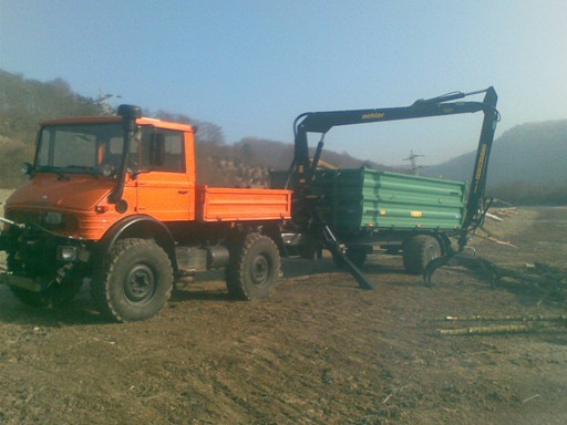

ich hatte meinen Holzkran auch schon im Dreipunkt hängen, nach wenigen Stunden ist der Oberlenkerbock (der auch ums Zugmaul rumreicht) durchgebrochen. Passiert ist Gott Sei Dank nix, aber mir wurden seinerzeit wieder die Hebelgesetze ins Gedächtnis gerufen.
Ich habe dann erstmal einen Traktor gekauft, das hat funktioniert. Aber weil ein Traktor halt kein Unimog ist, habe ich den Kran auf einen Eigengebauten Wagen gesetzt und den Traktor wieder gegen einen Unimog getauscht.
Das System Kran mit Wagen funktioniert prima und will man auch nicht mehr hergeben, drum wurde als "Allzweckwaffe" nun ein Oehler-Kombikipper mit 7mtr.-Kran in Dienst gestellt.
Der große Vorteil von Kran auf Wagen finde ich, ist die praktische Anhängung, Rückwärts ran, angehängt, Schläuche dran, fertig.
