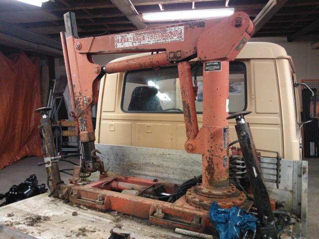

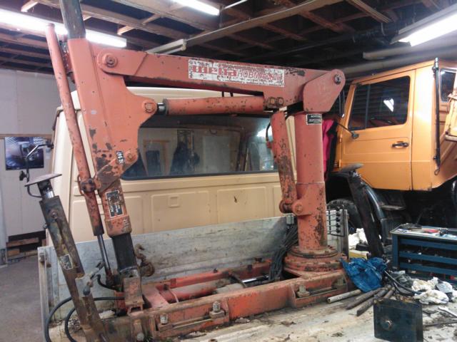

Habe mir einen kleinen Kran gekauft :lol: mit der Absicht diesen am Heck meines U1000
zu montieren, leider bin ich mir noch nicht im klaren wie das sein soll :idee
zum einen spinnt mir im Kopf rum mit einer Grundplatte an den Anbauböcken zu verbolzen :roll:
meine bedenken die dagegen sprechen ist das Gewicht ohne weitere Abstützungen :fluch
Andere Idee von mir wäre den Kran auf eine Grundplatte montieren und an den Kraftheber
zu hängen :idee soll ja auch schnell wechselbar sein :lol: man kann ja leider sein gespaltenes
Holz heute keine 12 Stunden ohne Aufsicht im Wald liegen lassen :sorry
Im Anhang mal ein paar Bilder von dem Kran in der Hoffnung es sprudeln die Vorschläge nur
so aus euch raus :ironie :trink : trink2

schätze mal ca. 350 Kg, der Vorteil von dem kleinen sehe ich darin, hat eine eigene Pumpe,
Tank ist in dem Rahmenteil, 12V Batterie dran und los gehts :party
Mir schwebt im Kopf, eine Grundplatte die an den Kraftheberarmen verbolzen, zusammen
mit den Unterlenkern,
zusätzliche Abstützung auf die Unterlenkern, den Kran auf der Grundplatte mit Schrauben
verschrauben, wie jetzt auch auf dem LT, dort ist er mit 8 Schrauben festgemacht, vier davon sind mit dem Rahmen vom LT schraubt, die anderen vier mit dem Pritschenrahmen. :idee

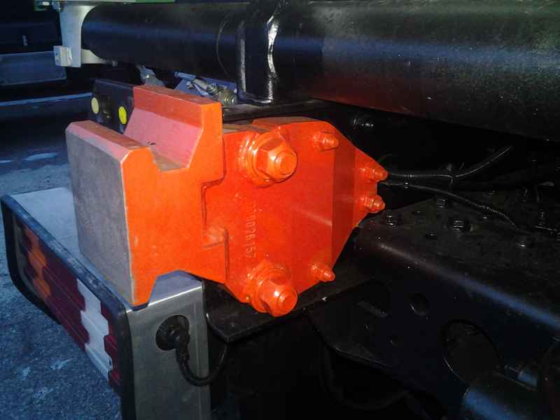

In vorigen Beiträgen war schon die Rede vom Krananbau der Fa. Werner auf den Anbauböcken.
Dazu ein paar Bilder, die ich vorgestern gemacht habe, es war ein auf einen U400.
Kran 1.jpg (39.64 KiB) 2790 mal betrachtet

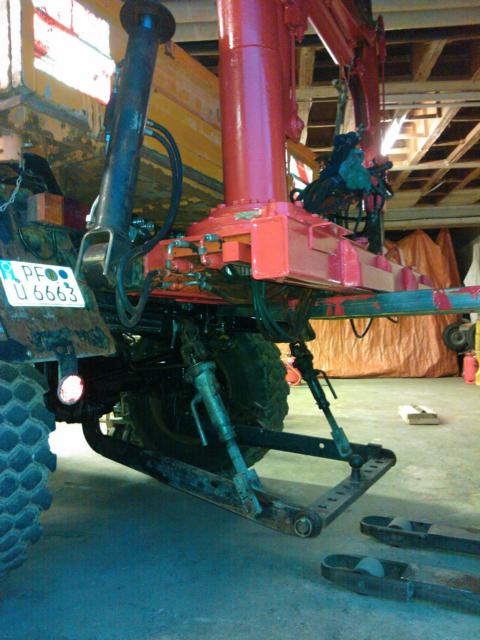

Nochmals vielen Dank für eure Antworten und Bilder.
Habe mir jetzt erst mal das genaue Gewicht beschafft :lol: 450 Kg
und erst mal den Pinsel geschwungen :shock: etwas Kosmetik musste sein :cam
meine Überlegungen gehen auf Grund des geringen Gewichtes jetzt
an eine Montage mit einem Grundrahmen auf dem der Kran verschraubt
wird, an den Kraftheber über eine Verbolzung mit den Unterlenkern. :idee
muss ja den Kran so rum montieren dass ich von links und rechts die Pritsche
beladen kann, da er ja nur 180° Schwenkbereich hat, dadurch ist dann das
Gewicht der Stützen auch nochmals weiter an den Kraftheberarmen :roll:
Oder soll ich die Befestigung des Grundrahmens doch lieber über die Anbauböcke
wählen? :mauer zusätzlich könnte ich ja auch noch über die Aufnahme der abnehmbaren
Anhängerkupplung die Befestigung des Grundrahmens verbolzen :roll:
und Abstützen über die Ackerschiene welche in den Unterlenkern ist :oops:
Hab mal ein paar Bilder gemacht wo man sieht wie er angebaut sein sollte,
war schon etwas dunkel daher vielleicht nicht so gut sichtbar. :cam

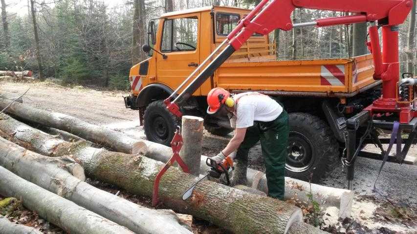

Nach dem wir nun unsere ersten und letzten Meter Holz zuhause haben wollte ich euch noch das
Resultat mitteilen :cam
Hat seinen Sinn und Zweck auch ohne Zange voll und ganz erfüllt :party
Kein Stamm Holz musste von Hand gedreht werden, keine Kette musste in den Dreck sägen :lol:
jetzt kommt noch die Feinarbeit, Gestell lackieren, zusätzliche Beleuchtung anbringen :kerze1 :trink : trink2 :danke für eure Tipps.
