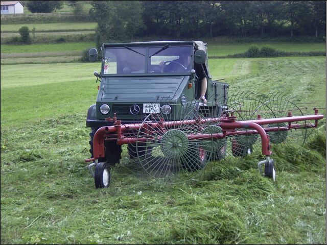

naja meine Überlegung ist halt die: Ich hab nur Vorne einen Kraftheber und mir für hinten einen nach zu Rüsten ist mir zu teuer bzw hab ich bis jetzt noch nicht gebraucht.
Da ich ein Frontmähwerk habe hab ich mir eben gedacht..... Haben die Frontwender eine bestimmte bezeichnung oder könnt ihr mir einen Bezwichnung von einem Nennen?
gruß samuel
#201294
Hallo!
Ein Kreiselheuer/Zettkreisel/Wender oder wie er sonst noch genannt wird, ist für den Heckanbau gedacht. Ich hab schon sehr viele Maschinen gesehn und beschäftige mich auch mit der Technik, aber einen Kreiselheuer für den Frontanbau hab ich bis jetzt noch nicht gesehn (Bitte klärt mich auf, falls ich mich da irre, man lernt gerne was dazu.)
Ein Kreiselheuer nimmt das Gras auf und schleudert es ziemlich weit nach hinten davon. Im Frontanbau geht deshalb ein Heckkreisler nicht, weil er das Gras einfach vor sich her schleudern würde und ein Haufen würde entstehen. Außerdem sind diese Maschinen auf Zugfahrt ausgelegt, Schubfahrt tut ihnen in der Regel nicht so gut (Wer einen Kreiselheuer betreibt und schon mal ohne auszuheben zurückgeschoben hat, weiß ungefähr was ich meine...)
In der Theorie könnte Frontanbau funktionieren, wenn die Kreisel genauso schräg stehen wie beim Heckanbau, nur dann würde man sich das Gras die ganze Zeit vorne gegen den Unimog schleudern (Der Kühler wird sich freuen...) und man fährt durch das frisch aufgelockerte Futter->kontraproduktiv.
Was die genannten Hersteller betrifft, Fella, Poettinger, Krone und Claas hab ich bei keinem Kreisler für Frontanbau gesehen... :)
Viele Grüße
Bene

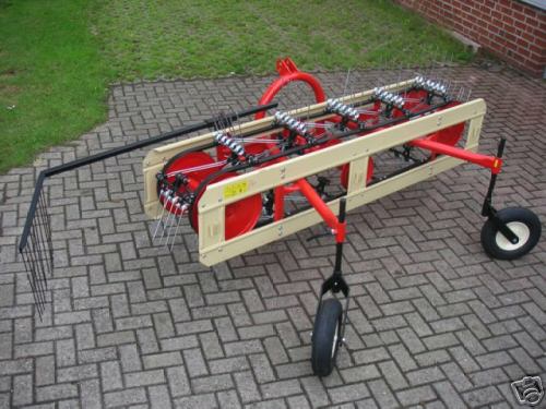

die Lösung von Albi wollte ich gestern nicht posten, da ich dachte das sei doch sehr ungünstig für den Nacken.
Es gibt Komigeräte zum Wenden und Schwaden, welche für den Frontanbau ausgelegt sind, die Heuraupen, Bandheuer oder Bandrechen. Sie sind in den Gebirgsgegenden sehr verbreitet und werden in Front- und Heckvarianten angeboten. Das Gerät schleudert das Futter auf die letzte Fahrspur so überfährt man nur die geräumte Grasnarbe.
Gruß aus Luxemburg,
Luc

#202115
Hallo Stefan,
kann das sein, dass du hier von einem Frontschwader schreibst, denn ein Kreiselwender besteht aus mindenstens 2 Kreiseln, der rechte dreht rechts herum und der linke links herum. Somit wird das Futter zwischen den Kreiseln zusammengeführt und dahinter ausseinandergeschleudert. Diese Beschreibung gilt für die Draufsicht von vorne (Kabine beim Heckanbau).
@ ranger
Ich weiss nicht, ob es Schubrechenwender für den Frontanbau gibt, vom Prinzip her denkbar. Ein Schubrechenwender besteht aus zwei schräg stehenden Trommeln, welche durch Rechen verbunden sind (Rechen quer zur Fahrtrichtung). Die Rechen schieben das Futter zum Schwad (kleine Übersetzung) oder werfen es auf die letzte Spur (große Übersetzung).
Bandrechen gibt es sich für Frontanbau. Sie bestehen aus mehreren Bänder, früher Ketten, welche auf durch zwei Trommeln quer zur Fahrtrichtung angetrieben werden. Die Bänder sind durch Rechen aus Federzinken verbunden (Rechen parallel zur Fahrtrichtung). Die Rechen schieben das Futter vor sich hin. Wechsel zwischen wenden und schwaden durch Drehzahl- und Winkelveränderung.
Bild-Googeln nach den beiden Bregriffen hilft meine Erklärungen zu verstehen :roll:
Gruß aus Luxemburg,
Luc
