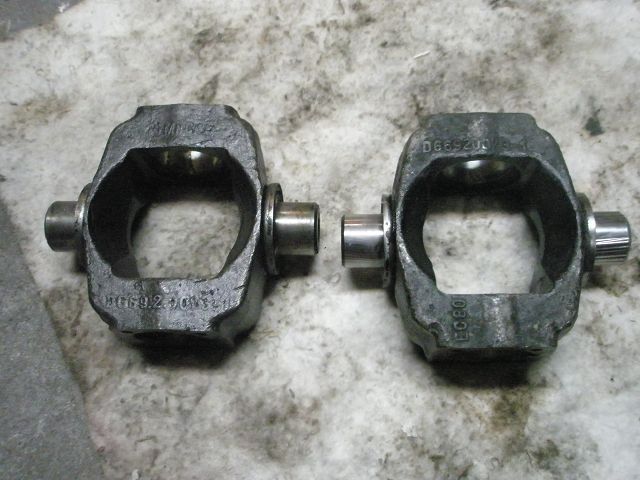

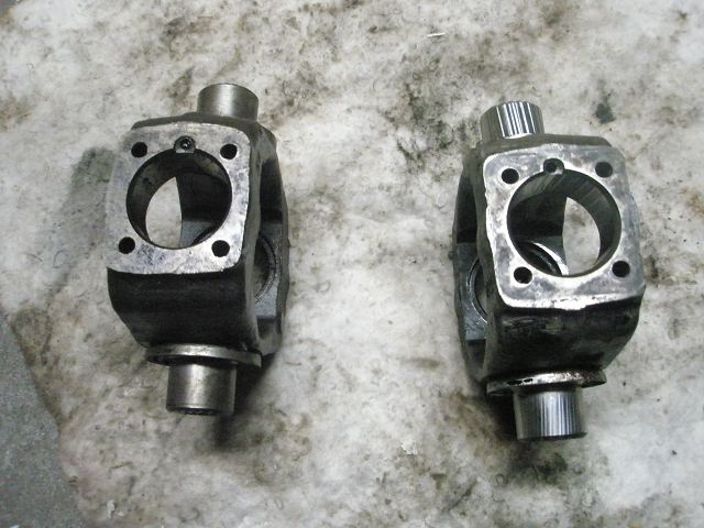

so die Bolzen sind wieder drin.
Der Satz vom 404 passt. Das Pressen war etwas fummelig. Der Bolzen muss ja genau mittig sitzen und dadurch das da ja noch eine Gummischeibe drin ist geht das ganze ja ein wenig hin und her. Es ist auch zu empfehlen eine richtige Presse zu nehmen ich hatte nur ein Geschweißtes gestellt von einem Kumpel (PKW Schrauber) wo ich einen 20tonne Stempel drin genutzt habe er nimmt nur einen 5tonnen Stempel dieser hat aber nicht gereicht. Beim Pressen hat sich das Gestell sehr stark gebogen sodass ich den einen Bolzen überhaupt nicht weiter bewegt bekam. Diesen habe ich dann aber unter einer anständigen 20Tonne Presse bewegt bekommen.
Ich habe mal die Kreuzgelenke von der Alten und neuen Achse verglichen. Anscheinend sind die Bolzen und Gelenke gleich. Ich habe keine Unterschiede feststellen können. Die Steckachsen sind anders. Die Aufnahmen in den Radvorgelegen habe ich nicht verglichen sind aber glaube ich anders.
Gruß Jens
Links neue Achse rechts alte Achse
